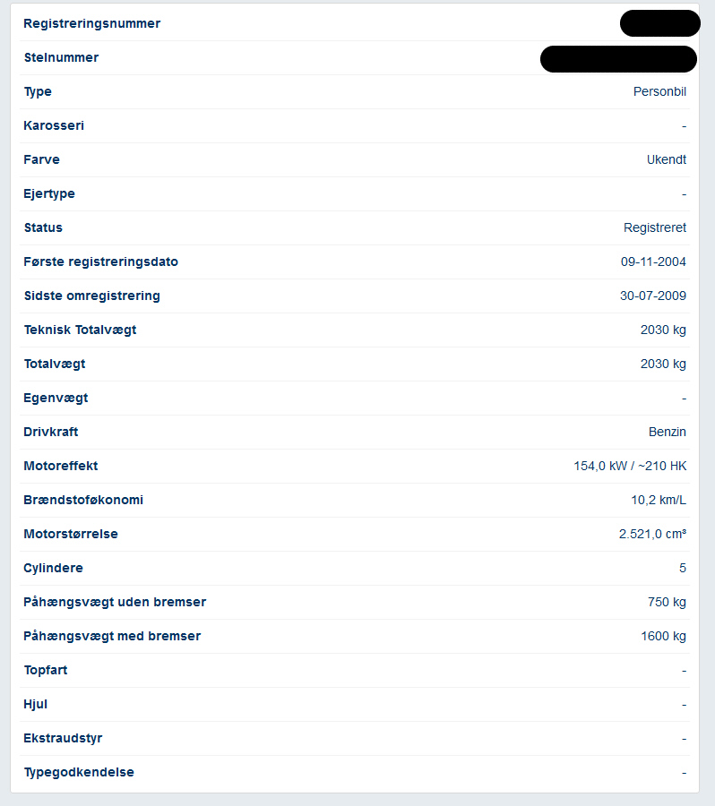

Indlægaf oakey » tors okt 29, 2020 18:11 pm
Hej Kingo,
Jeg har gjort som du har skrevet og der dukker intet op ud for 'Typegenkendelse', - blot en tankestreg.
Dobbelt klik på 'Typegenkendelse' eller nogle andre steder giver ingen effekt.
Jeg har vedhæftet et kopi af hvad jeg så på denne hjemmeside i A4 format.
Det skal nævnes at bilen første gang er indregistreret i Tyskland (Hamburg), - måske kunne det have en indflydelse
V60 Info.jpg (175.03 KiB) Vist 13394 gange
Re: Dæk dimensioner
Indlægaf Kingo » fre okt 30, 2020 15:17 pm
Så er den nok ulovligt importeret... :lol:
Jeg må melde pas - men står der ikke i manualen - eller i tankdækslet hvilke dæk størrelser der passer ? Så tager du bare en af dem og tamper ind i dækberegneren.
