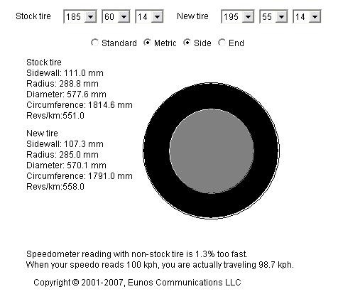

Indlægaf Vestman » tirs dec 07, 2010 12:23 pm
Denne her side er genial til at lege med størrelser:
http://www.miata.net/garage/tirecalc.html
