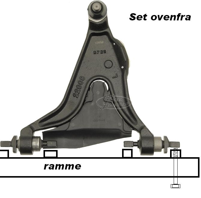

jamen brugte dem på nye bærearm , du skal tænke på dit sider inde fra går ude i gemmen rammer skue fast i bærearm 8)

Vær opmærksom på at der findes 2 typer bærearme. 1 som er boltet fast med 2 bolte i hver forankring, og een med 1 bolt som sidder på langs af rammen. Tdi modellerne kører oftest med den der sidder med 2 bolte pr forankring. De bagerste kan ikke komme ud pga motor/gear. genbrug de gamle bolte

Det var især svært at få den nye bærearm på, da hullerne/gevindene som boltene skulle i (som stadig sad i rammen) ikke var i rette vinkel i.f.t. boltene. Gummiet i bøsningerne var jo selvsagt sat så de er neutrale, når bilen står på jorden, så der skulle tages usædvanlig godt fat med en 13'er åben gaffelnøgle på kanten, og fyre et par eder af imens man febrislk forsøger at få gevindet til at fange... Til sidst var den der, og nu kører den fantastisk 8)
