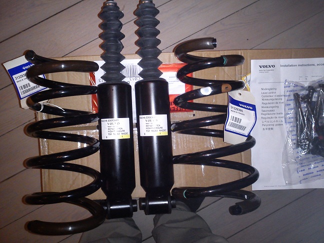

Re: XC90 7pers, nivomat?
Indlægaf jimDK » fre jan 11, 2013 20:40 pm
Så er der ankommet et kit, håber at få tid her i weekenden til at skifte
Mere info kommer her :
http://www.s80.dk/DIY/ShockAbsorber/
820,- euro.
Fjedrenes godstykkelse er 17mm, ligesom dem jeg har på nu.
så det er sikkert nivomat fjedre jeg har på og så bare en almindelig dæmper, tsk tsk.
