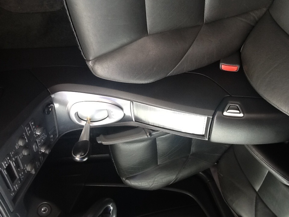

Jeg har skiftet mit midterkonsollen i min v70 d5 fra 2001. Jeg fandt et hos huggerten fra en s60'er fra 2005, den nye faceliftede model hvor der er jalusilåge i midterkonsollet. Det er i mine øjne en væsentlig bedre kvalitet hvilket også kan mærkes på at det ikke "larmer" så meget i plasten når der køres.

Skifter du til en faceliftet, så husk at få håndbremsearmen med, det havde jeg ikke selv for 5-6 år siden, da jeg fik en ny model i :( .

Skal man skifte hele konsollen, hvis man vil have jalousiskabet og den smarte armstøtte? Eller kan man nøjes med armstøtten og jalousiskabet?
Re: Skifte midterkonsol i S60..?
Indlægaf Holm » fre sep 18, 2015 9:30 am
Hele konsollet hænger sammen. Det fortsætter helt hen til og med gearstang og er faktisk slet ikke så svært at skifte - et par skruer i bunden under armlænet, et par skruer under anlægget, og en plastskrue på hver side af plastkonsollet og så skal du bare clipse det fra hinanden.
