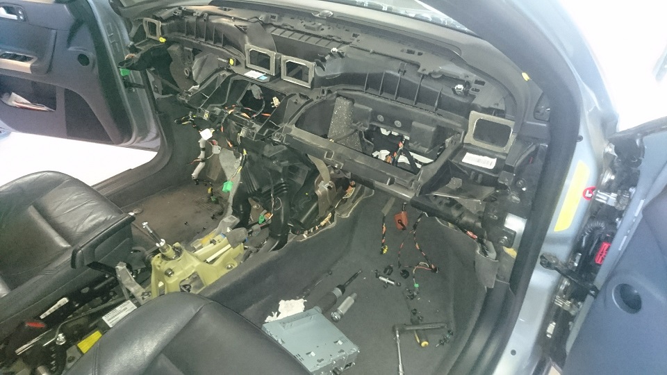

Der var desværre kraftige udslag ved begge sider af kabinen ved centerkonsollet, så det måtte altså være fordamperen der var gået :cry:
De siger ellers at den holder hele bilens levetid og derfor er den ret dyr i forhold til andre biler - dobbelt :cry:
Men bort med tårene og i gang med arbejdet :D
Jeg fik taget en række billeder og skal nok komme med nogle forklaringer senere

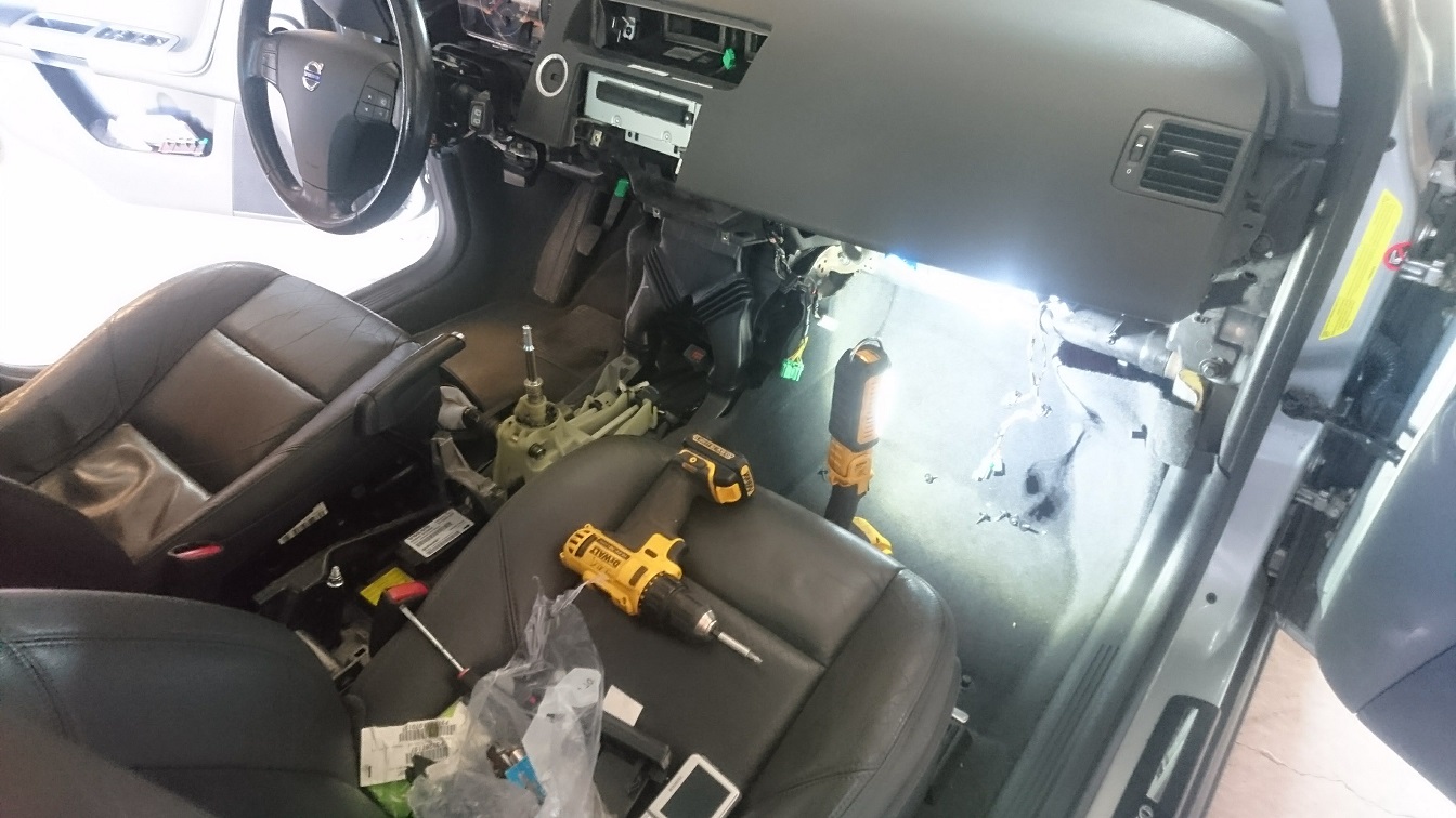

Der mange små detaljer man skal være opmærksom på, men det meste giver sig selv, efterhånden som man graver sig dybere i dyret :D
Det er også en meget god ide at kigge efter at alt ser fint ud omkring gearskiftet, hvor lidt fedt og rengøring nemt kan være på sin plads.
Det meste af instrumentbordet giver god mening og skruerne er ret nemmer at komme til, men alligevel er det en ret god ide at tage nogle billeder af hvor ledningerne og de mere specielle skruer sidder, da det letter arbejdet rigtig meget.

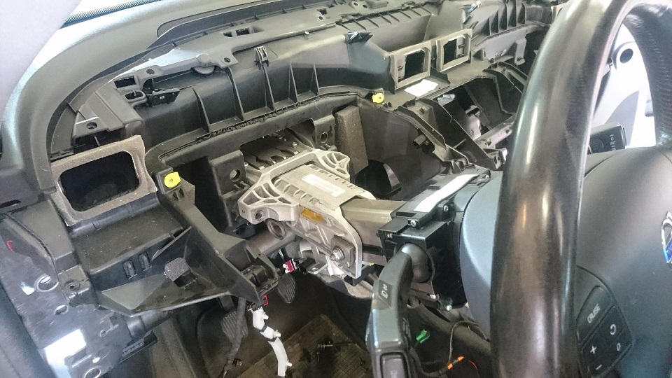

Omkring ratstammen sidder der 4 bolte som holder konsollet fast. Man skal også huske en bolt der sidder og spænder det nederste kardanled fast ved gulvet.

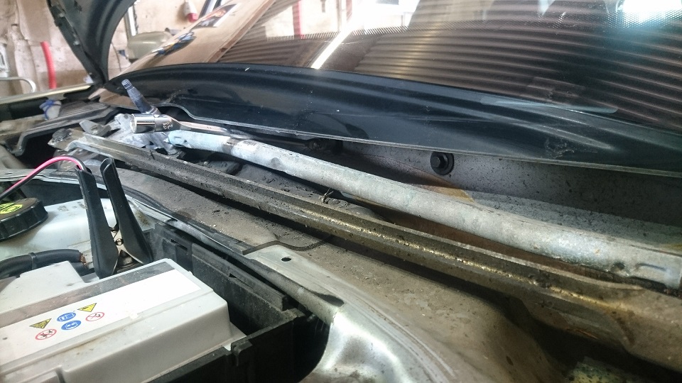

Der sidder 2 bolte ude under forruden, under plasticstykket der dækker over vindusviskermotoren.

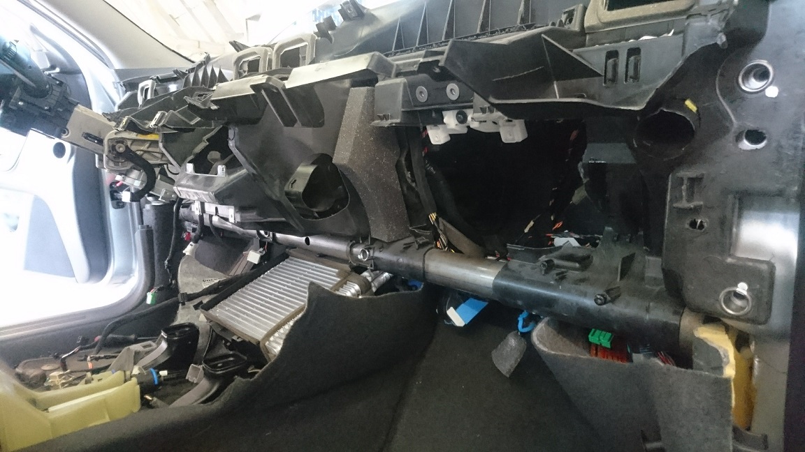

Jeg brugte noget teflonfedt, som egner sig til plastic, til at smøre alle de små led, spindler og aksler til alle spjæld og gear, som styre luften i kabinen. Og nu knirke det ikke mere når man justere luftflowet til f.eks benene eller forruden.
Når man har det hele ude, så smurte jeg også led til pedalerne og så efter om der var fugt, løse paneler osv osv. Det er jo ikke lige hver dag at man har det hele ude. Heldigvis så alt pænt og nydeligt ud.
