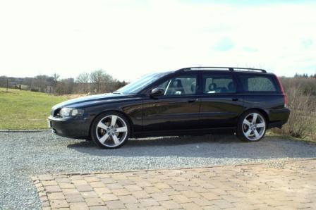

Indlægaf tjoule » søn apr 04, 2010 11:33 am
Sådan ser min ud sænket og med 19 tommer
