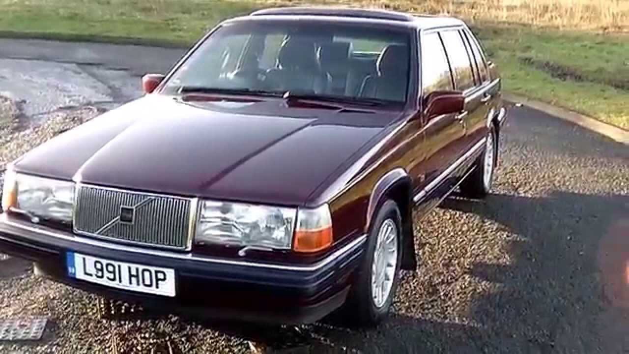

Indlægaf Nyeland » søn aug 23, 2015 18:22 pm
Den her 960 har 940 front ikke? Skulle der bære forskel på skærmene ifht en alm 940?
Nyeland
Indlæg: 35
Tilmeldt: man jul 09, 2012 22:38 pm
Re: Forskærme 940 vs 960
Indlægaf Volvo4life » søn aug 23, 2015 19:41 pm
Nyeland skrev:Den her 960 har 940 front ikke? Skulle der bære forskel på skærmene ifht en alm 940?
Nej det er en 960 front.
940 og 960 ligner hinanden, men er ikke ens.
Lygter og gril er ens. Resten er ikke. Nogle 940ere har dog samme kofanger som 960. Det afhænger af udstyrsversion.
