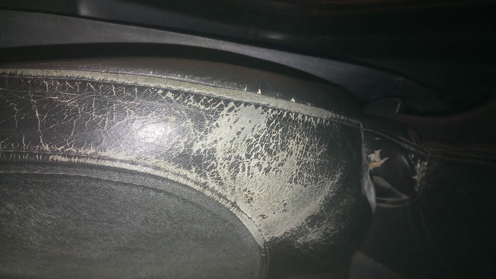

Ja det har jeg, både vores gamle sofaer og Volvoen. Sadolin, og andre har noget der hedder cosmetic. Det er en læder balsam i mange forskellige farver og det virker ret godt til at friske farven op igen. Det kan ikke farve helt slidt læder som næsten er helt Hvidt op, det er der et andet produkt til.
Jeg synes det er ret godt, det sværeste er at finde farven hvis det ikke lige er helt sort. Og det smitter ikke af.

Desværre er den på det sædvanlige sted i venstre side af førersædet slidt helt hvidt, men ikke hul i gennem

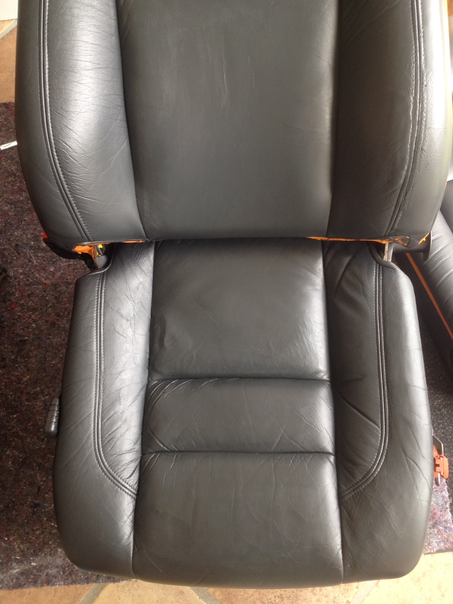

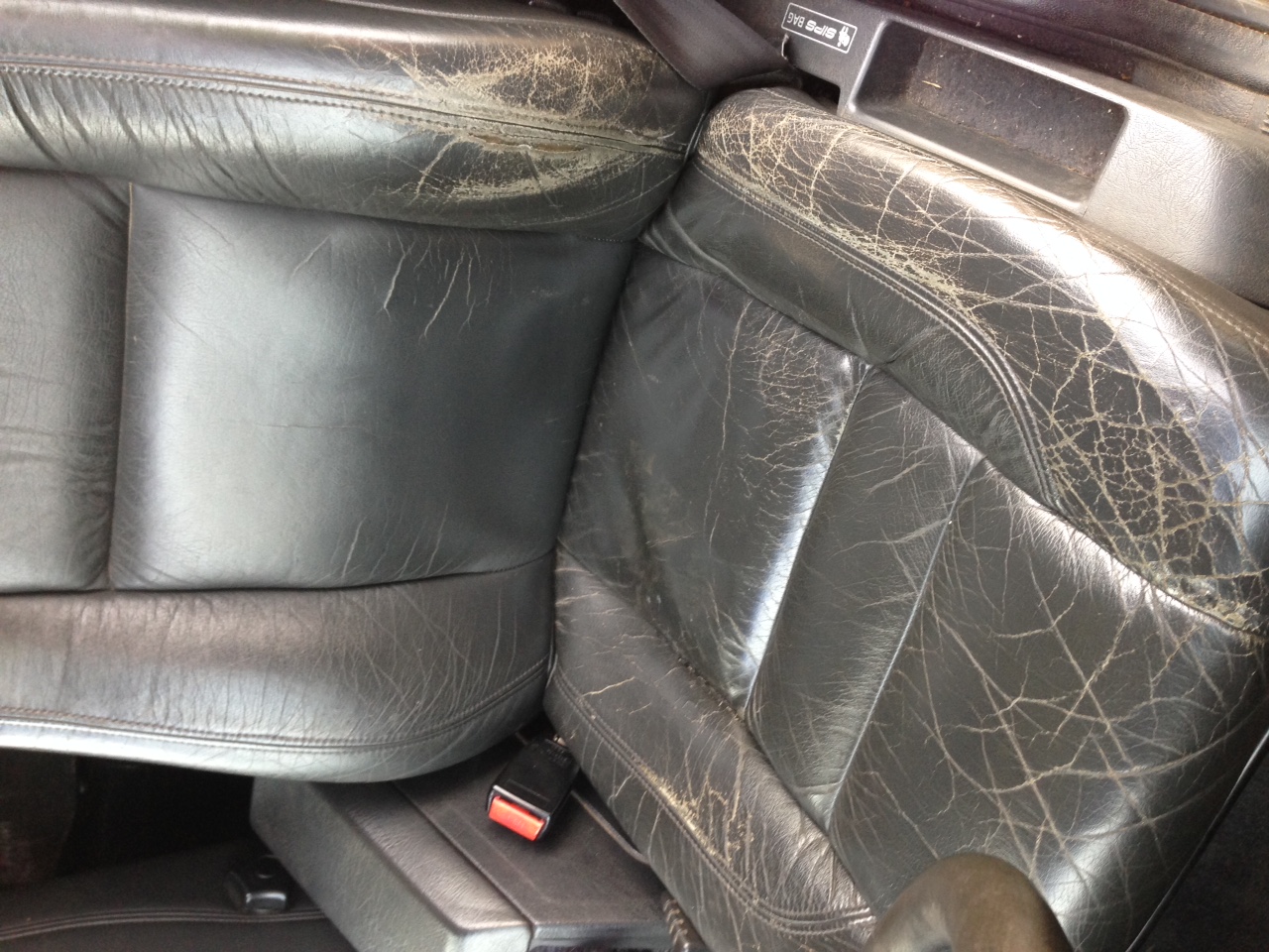

Jeg gjorde det sidste sommer på lædersæder, som var revnet. Jeg tog læderbetrækket af og syede det, hvor det var gået i syningerne. Lappede hullerne i læderet ved nyrestøtten og fyldte revnerne med filler.
Du skal bruge Leatheriques produkter. De forhandles fra Frederikssund og de har alle farver. Indsend en lap læder og de finder din farve, hvis du ikke ved hvad den hedder.
Jeg uploader et par fotos i morgen, så du kan se før under og efter. Det blev super godt efter rens og genfarvning. De brugte sæder, som jeg satte i kom fra en 450000km bil og der var røget i dem. En hård omgang - men et utroligt resultat.
Fotos i morgen :D

Indlægaf Waltersdorff » ons sep 28, 2016 19:00 pm
Beklager størrelsen :(
Før
Efter
Re: Læderfarvning
Indlægaf Kingo » ons sep 28, 2016 23:52 pm
Hold da kæft det er imponerende! :shock:

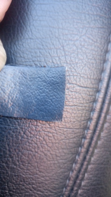

Har fået farve nu sammen med prøve på læder. Han har blandet samme farve som din. Er din blålig i det for sådan ser prøven ud ?

Indlægaf Waltersdorff » lør okt 08, 2016 16:50 pm
Hej Jannt,
Jeg synes nu din ser en anelse blålig ud, men det er svært at vurdere, når det er et foto.
Jeg kan huske, at farven ikke var 100% identisk med den originale, mere lysgrå end mørkegrå, men da mine sæder var trætte efter 450K, km, så besluttede jeg at omfarve hele kabinen.
Mht. din bil, så vil jeg lave en aftale med Leatherique og få ham til ved selvsyn at se farven og tage en farveprøve på stedet, så er du helt sikker på, at det er den rigtige farve. :D
Håber at det løser sig :D
