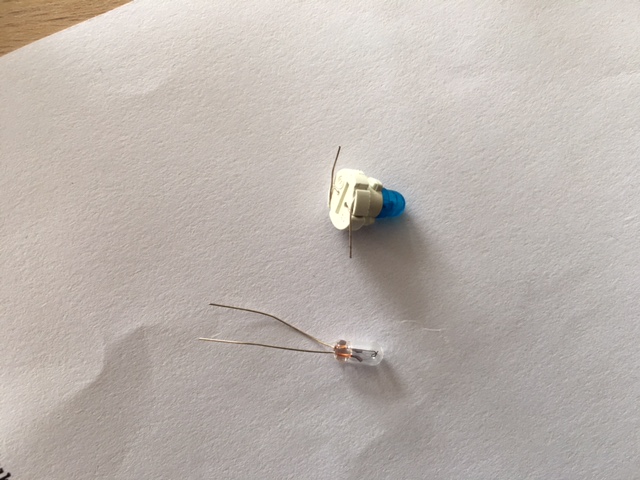

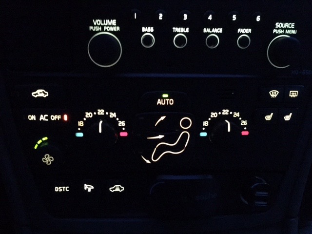

Indlægaf Eran74 » tors jul 27, 2017 22:33 pm
Jeg endte med at skifte selve pæren ud og genbruge den gamle fatning og hætte. Pæren kan købes i de fleste elektronik butikker. Det er en 12V 40 mA pære med lange ben (Ø3,15 mm 6,35 mm). Den er lige 1 mm længere end den originale med hætten kan godt strækkes lidt. Jeg købte den i Elektronik Lavpris Aarhus for 10 kr. Den hedder 122-582 (W9405).
Har vedhæftet billede af knapper med lys i og af pæren som er monteret i fatning (mangle lige at klippe overskydende stykke af ben af)
