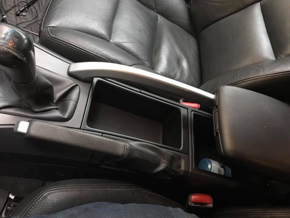

En lille opdatering:
Har monteret en lækker koksgrå læderkabine, som originalt har elektrisk justerbart førersæde samt indbyggede børnesæder i bagsædet. Har efterfølgende fundet et elektrisk passagersæde fra en S60'er, og har flyttet skum, lændestøtte, airbag og læder over på det elektriske sæde. Da overtrækket på ryglænet har et hul i højre side til justeringshjulet til ryglænet, har jeg taget hele akselen fra ðet manuelle sæde og flyttet over i det elektriske - dermed gemmes hullet på en pæn "original måde".
Desuden skiftet et par indvendige gummilister(de gamle var revnet. Monteret to solskærme med spejl og lys samt et midterarmlæn fra en XC70 og bagagerummet er indtil videre blevet beriget med en aflægningsbakke som placeres over reservehjulet.
Har desuden købt en R-hækspoiler, som allerede er indfarvet i bilens kulør.
Luftdyser for og bag, lyskontakt samt afdækning ved instrumentbord og ratkappe er også skiftet til faceliftudgaven. Mangler at finde et mørkt rat - rat fundet et sæt "arme" men skal lige have kigget på stik m.m. førend jeg kommer videre med dem.
Skal have skiftet gulvtæppet forrest i førersiden og ilagt et sæt nye originale gummimåtter.
I motorrummet er der indtil videre ikke sket så meget: Skiftet luftfilterkasse idet flere tapper på låget var knækket og monteret et par af den plastik/gummiclips som holder luftfilterkassen. Støjdæmpningspladen over motoren er også skiftet idet et par af holderne var knækket af (de "dør" pga varme).
Mangler stadig de udvendige detaljer...

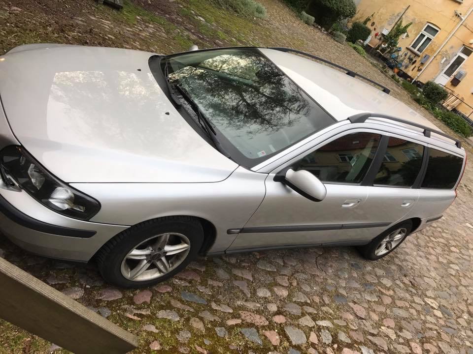

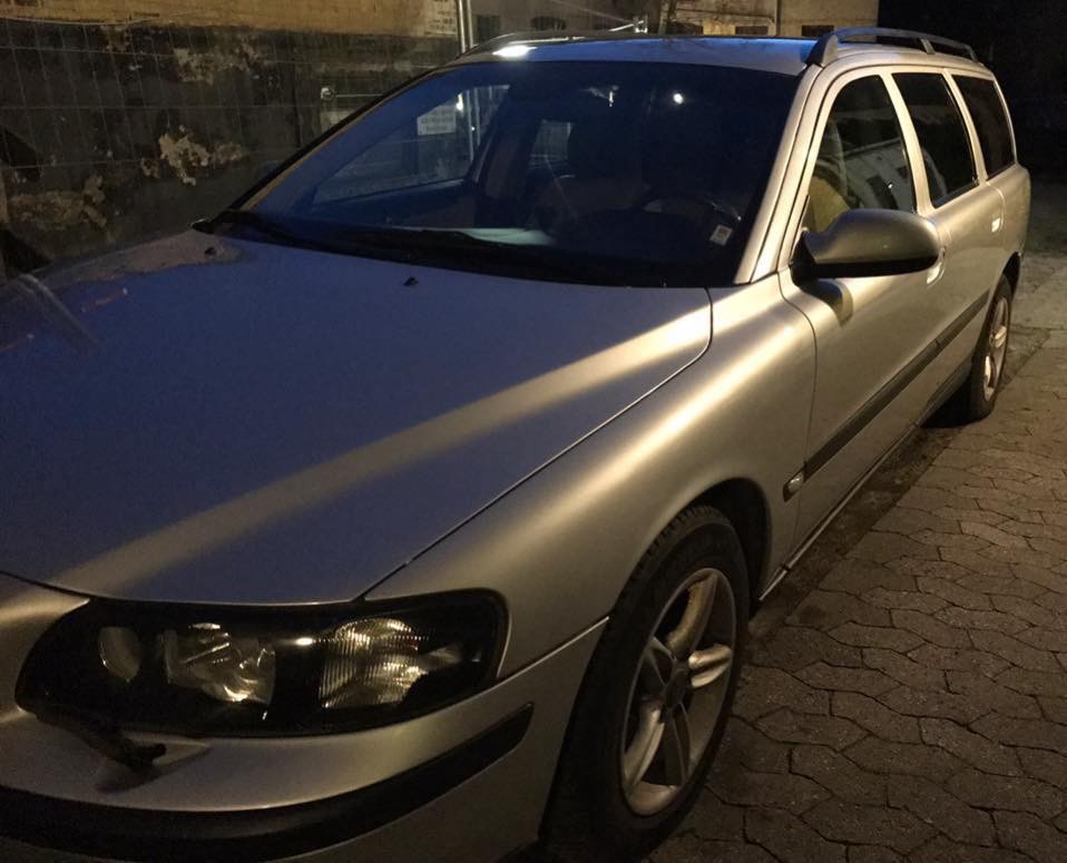

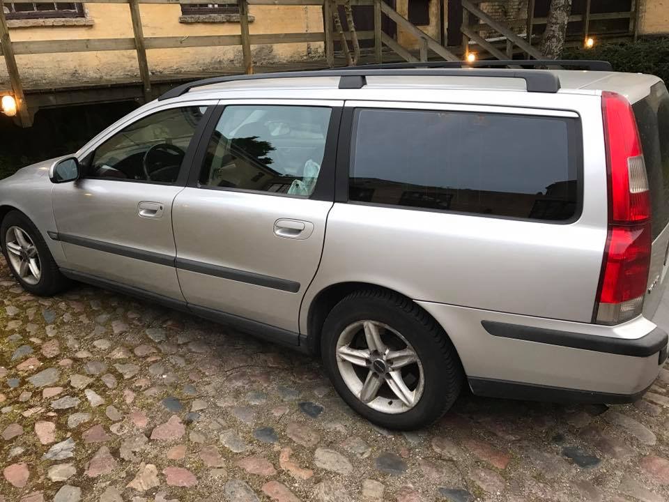

Indlægaf Ferdinand » søn maj 14, 2017 12:20 pm
Her er et par hurtige billeder af dyret.

Har fået skiftet sideruder til laminerede - man kan faktisk høre en lille smule forskel - støjniveauet er ikke helt det samme nu... monterede i samme moment sort folie mellen ruderne på,døre samt det lodrette stykke ved ruden i bagagerummet - det har ændret bilen karakter fuldstændig.

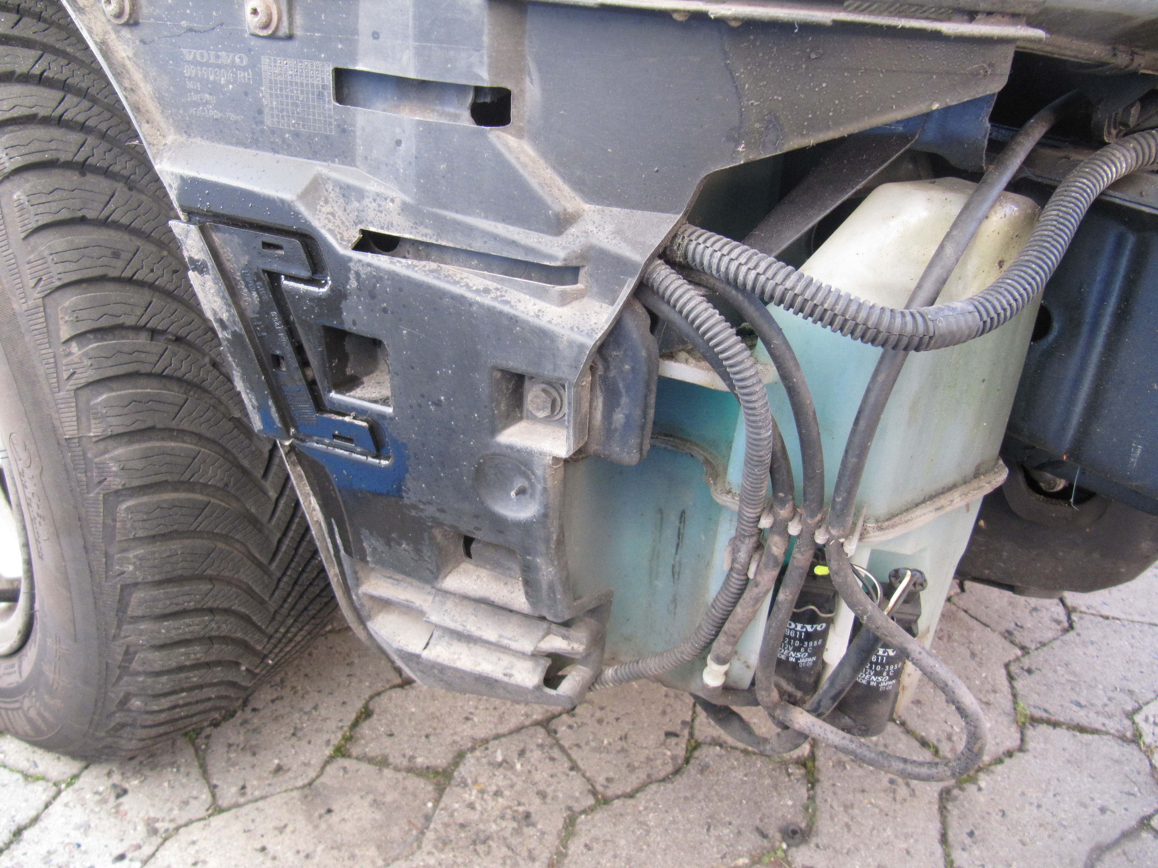

Nuværende bundplade under diverse kølere er knækket i de forreste befæstigelser, men har heldigvis fået fat i en hel, så den bliver også skiftet i nærmeste fremtid - væk med den nuværende, som p.t. sidder fast med et par el-strips :-(
