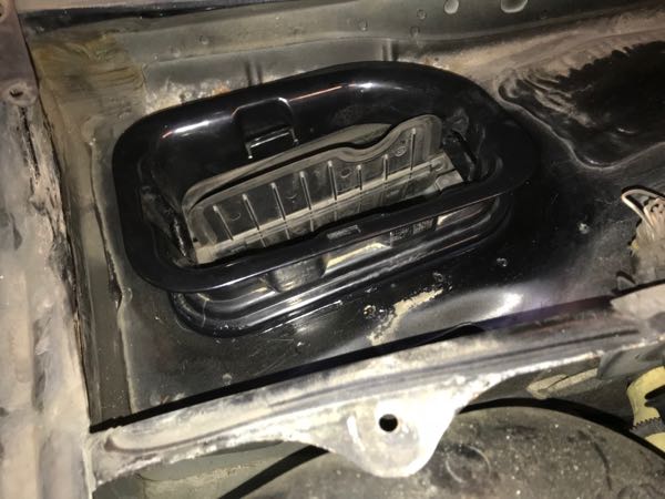

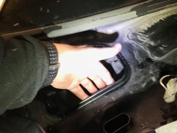

Jeg have bunden ude (vippet op) i passagersiden og kunne se at der var vådt derunder- Fik tørret op og lod bunden været tippet op i nogle dage. Jeg bemærkede samtidigt at vandet ikke kom fra bunden af blæseren (afløbet var i orden) men ned langs væggen bagved blæseren.
Jeg kunne også mærke udefra ad den skumpakning som er mellem den vandrette plade i bilen og selv blæseren var våd og nærmest gået i opløsning (se billedet hvor jeg har mine fingrer). Så min konklusion er at vandet kommer ind under "tragten" og løber ud - ikke gennem blæseren (den har afløb) men ud under skumpakningen og løber ned bagved blæseren.
Løsningen jeg har brugt er at påføre en strimmel silikone oven på den eksisterende pakning (som jeg ikke kunne få af) og så montere tragten så silikonen limer tragten fast og helt forsegler tragten. Jeg tænker heller ikke lige den skal af igen.
Vand langs væggen bagved blæser, Den sorte slange er afløb fra blæser
Vand løber over kanten og løber ind ved mine fingrer, bagved blæser
Tragten er lammet på med silikone, så vand ikke kan kommer under tragten
