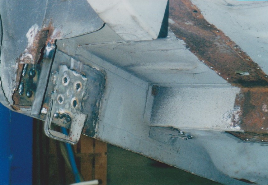

Jeg er ved at lave lidt rustarbejde i min dejlige Amazon fra 1967 (2 dørs) og er stødt på et mindre problem.
Jeg er ved at reparere hjørnet/panel/vange ved den bageste dunkraftfæste, ligeforan baghulet, i højre side. I tidernes morgen, er vangen bag panelet blevet repareret men den indvendige dunkraft forstærkning er ikke blevet genetableret. Det er jeg nu ved at lave tilbage til oprindelige udseende, så godt som det nu kan lade sige gøre.
Mit problem er, at jeg ikke rigtig kan se, hvordan pladedelene oprindelig er samlet i hjørnet, altså enden af vangen og panel og hvordan inderskærm og karosseri (skærmkant) mødes.
Er der nogen der erfaring med rep. af denne samling, og er der evt. nogen som har nogle fotos af enten en original bil, eller en reparation som som er lavet korrekt.
Håber at I kan hjælpe. (det plejer der jo at være nogen som kan 8) )
Mvh. Niels Chr.

Ved ikke om du kan bruge dette til noget (venstre side)

Hej Niels Jørgen, jo det kan jeg faktisk godt, man kan da se, hvordan afslutningen for enden af vangen skal se ud.
Tak for det

Det var godt, glemte at skrive at der mangler den sidste lap yderst til venstre på billedet.
Den skal svejses på den lodrette nye kant og selve hjulhuset, men det kan du nok godt se.
