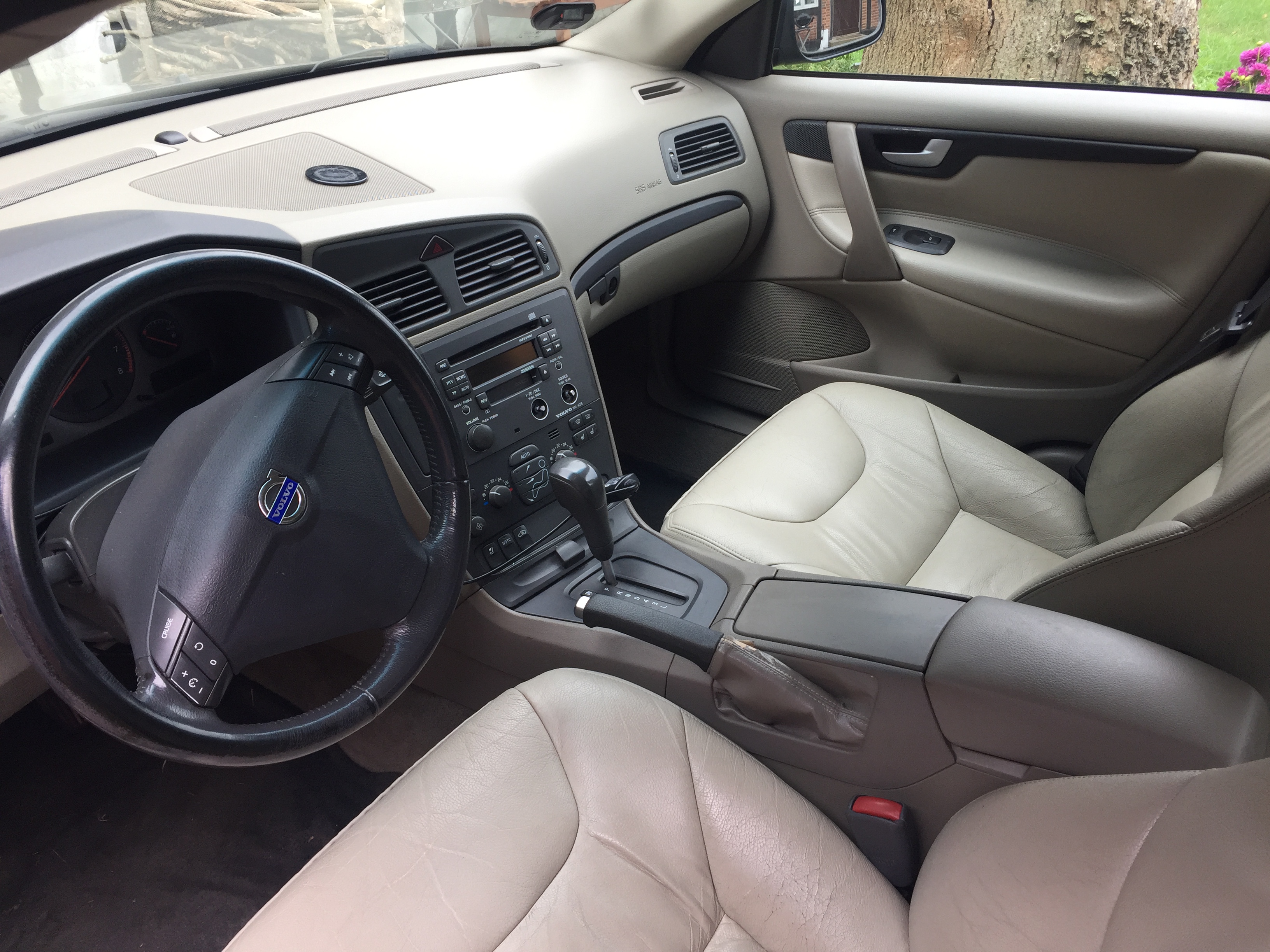

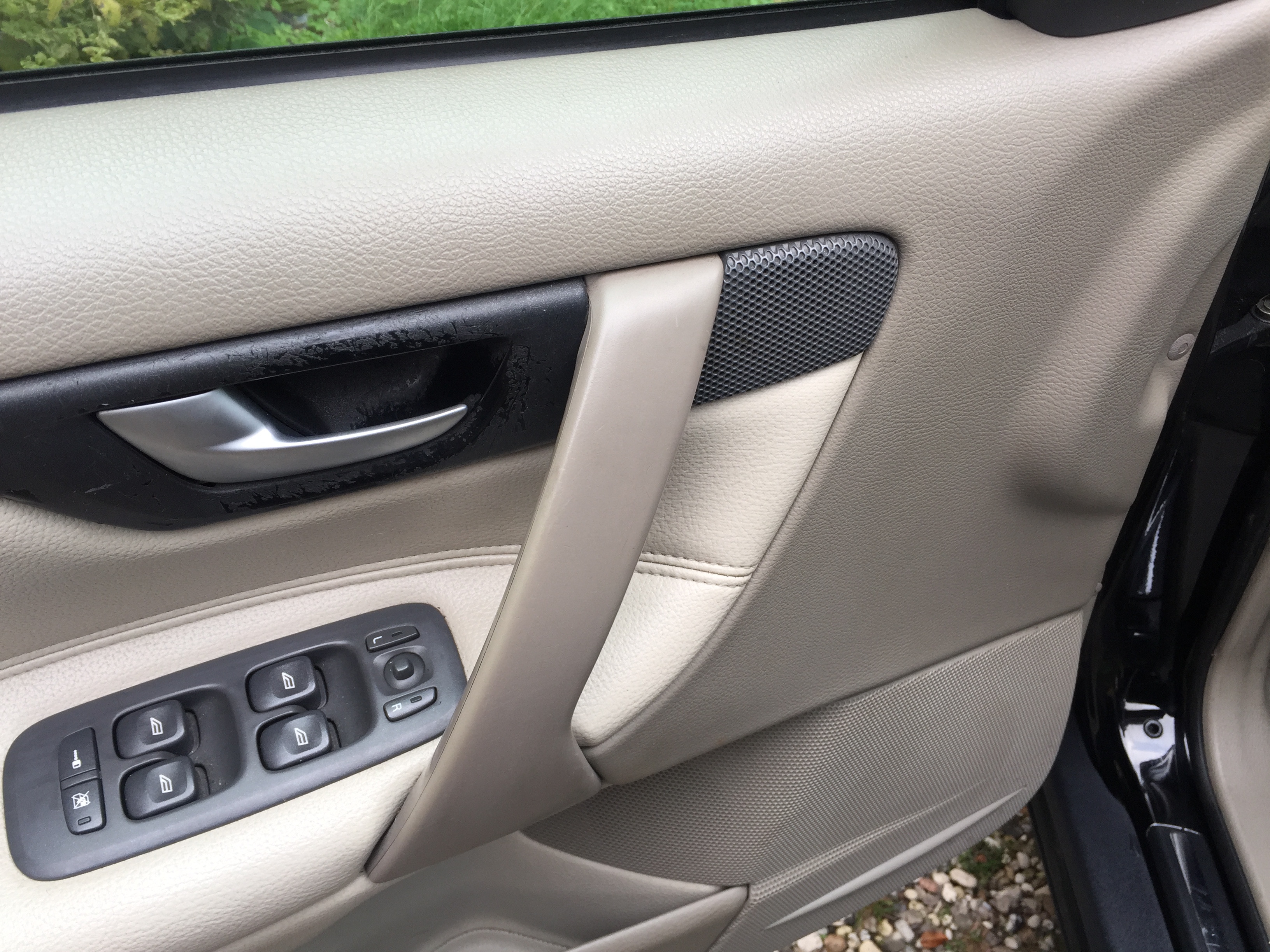

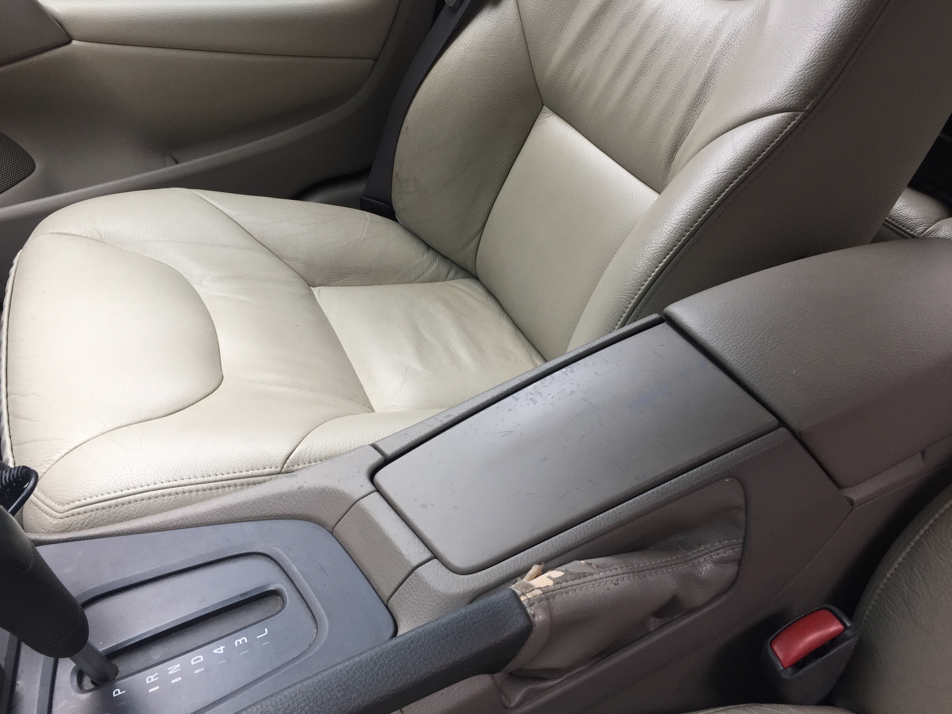

Jeg har netop købt en meget fin S60 fra 2003 som jeg er utrolig glad for. Der er dog enkelte stumper jeg ønsker at udbedre, højttalernet i midten, da der er limet en GPS monteringsplade på. Parkeringsbremse manchet, dækplade i centerkonsol og ikke mindst lister på dørbeklædningen hvor gummibelægningen klistrer og er slidt i gennem. Jeg søger på eBay, men er i tvivl omkring farven og ikke mindst navnet på interiøret. Den er helt lysegrå, beige - men kender desværre ikke til Volvo’s benævnelser...

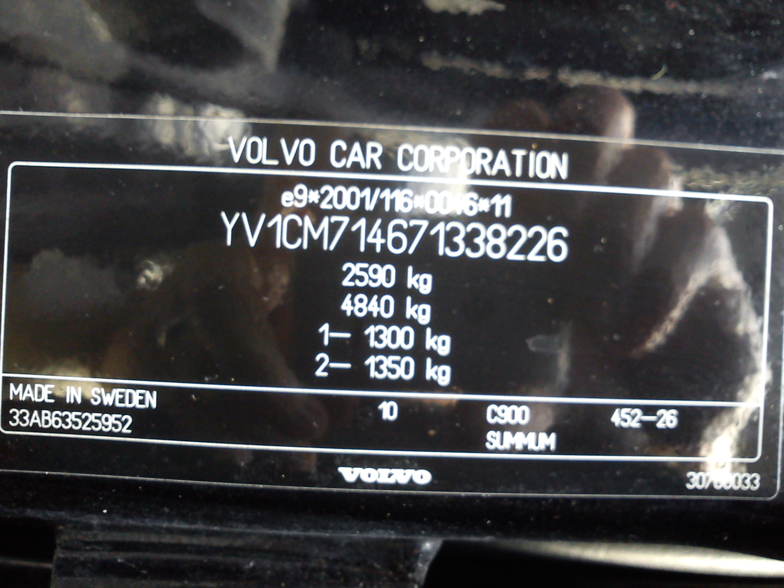

Indlægaf jimDK » man sep 02, 2019 8:27 am
ved højre bagdør, har jeg et klistermærke som fortæller lidt om bilen (XC90eren).
måske har du noget lignende
et billede af mit
http://s80.dk/xc90_plate.jpg
C900 er vist interiør koden
452-26 er lak, farve og type.

Indlægaf jimDK » tors sep 05, 2019 11:59 am
det er ikke i stelnummeret (VIN nummeret)
Det er en seperat kode.
Prøv at se ved dørstolperne om du har en label, evt tag et billede og upload.
Den kan måske også være i motorrummet?
