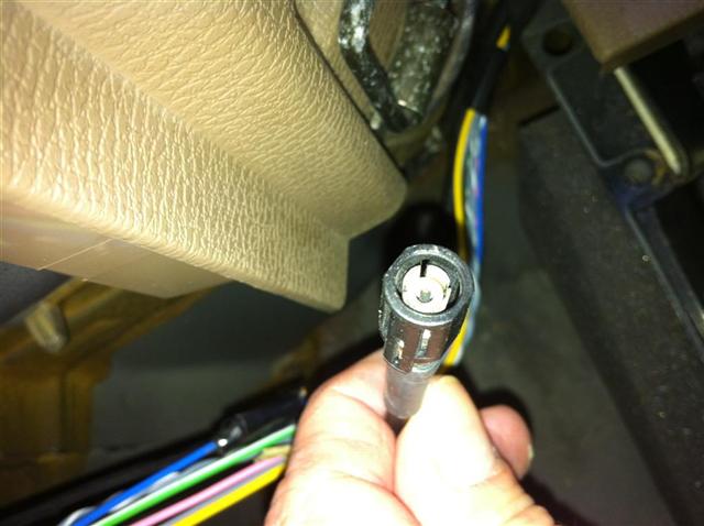

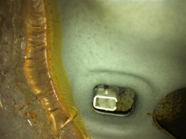

Har fundet den - der er kun en rudeantenne - den sidder i ruden til venstre - og forstærkeren (en orange kassse) sidder over ruden hvor ledningerne fra rudeantennen går op.
Jeg tror jeg har fundet problemet - jeg har fundet stikket på billedet hængende løst - jeg går ud fra at det er et antennekabel og stik - problemet er at jeg ikke kan finde et hul dernede (under højre baglyte) der passer til stikket. Der er et stik der går ud i kofangeren - det er hvidt og rektangulært - men antennestikket på kablet passer slet ikke til det.....
Har i nogen guldkorn - kigger jeg et forkert sted efter kofanger-stikke eller er der ugler i mosen?
stik i kofanger (Small).jpg (35.37 KiB) Vist 14210 gange
Kabel og stik (Small).jpg (47.66 KiB) Vist 14300 gange

Kingo skrev:Har fundet den - der er kun en rudeantenne - den sidder i ruden til venstre - og forstærkeren (en orange kassse) sidder over ruden hvor ledningerne fra rudeantennen går op.
Der mangler den samleboks jeg omtalte tidligere. Ring lige til mig 31594507 venligst Tonny

Har sammen med Tommy fundet ud af at forstærkeren ved kofangeren mangler....
Er der tilfældigvis en der har sådan en i overskud?
