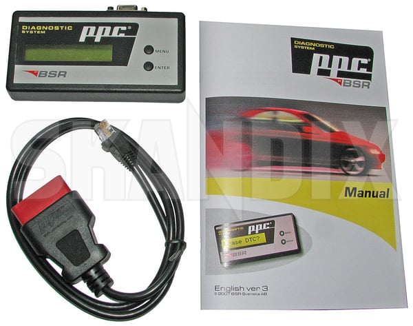

Indlægaf Shadows » tirs jan 11, 2011 22:24 pm
Der er flere herinde som har en fejlkodelæser/servicenulstiller fra f.eks. BSR - PPC Diagnostic
som den her:
...og som tilbyder at hjælpe dem der måtte havde brug for det. Prøv at bruge søge funktionen :D
Skulle du komme til København, er du også velkommen til at kigge ind - så skal jeg nulstille den for dig :D

Indlægaf tjoule » ons jan 12, 2011 11:41 am
Og jeg bor i Aabenraa og har også PPC
