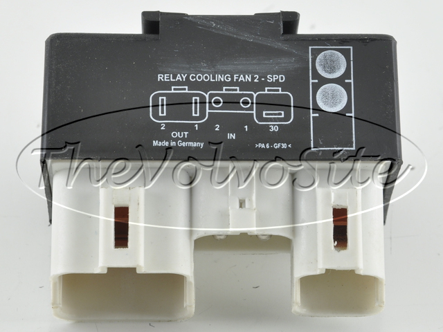

Kan det være det relæ, der styrer blæseren, der er i stykker? Jeg har fundet et billede på nettet af den.
På min står der: 1398845

Altså du har plus 12 volt på klemme 30.
Blæseren starter når "in 1 og in 2" bliver trukket til stel af computeren.
Jeg ved ikke hvorfor der 2 in om det er 2 forskellige hastigheder eller?
Så jeg ville måle om der ligger stel på de 2 ingange, hvis ja så SKAL blæseren køre.
Hvis bilen ikke er varm så skal du finde ud af om bilen får signal fra sensoren?
Det gør den på ben 25 og 27 på computeren, hvis der ligger 12 volt her køre blæseren.
