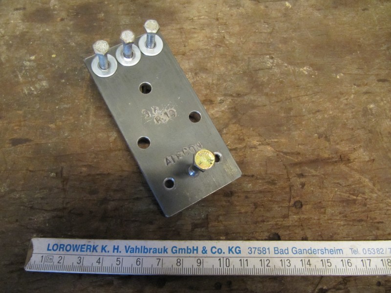

... og her er et par billeder af mit "hjemmelavede værktøj"
Overst er 3 stk ø5mm gevindhuller så skruerne altid følges ad med aftrækkerpladen
Nederst er 3 stk. ø6mm gevindhuller så også centerskruen følges ad med pladen OG så det er muligt at fastgøre en forlænger
Disse "features" kan selvfølgelig sagtens undværes
