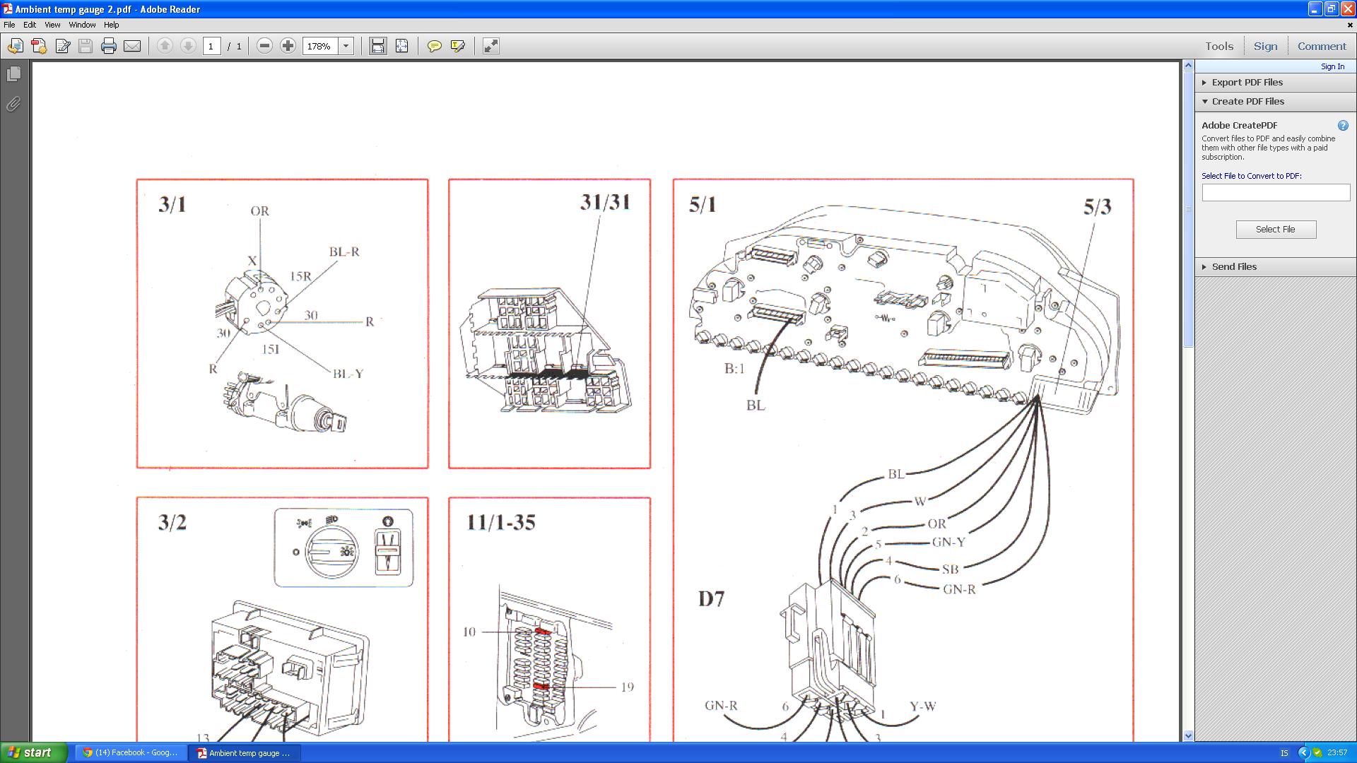

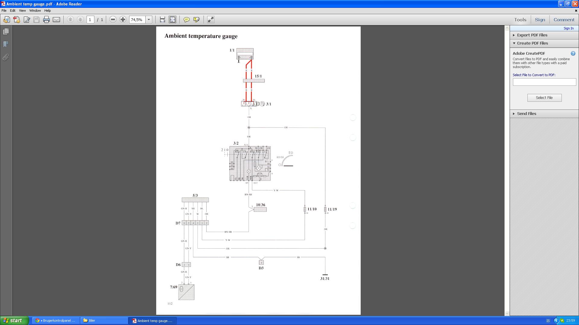

JA - er der nogen der kan hjælpe med enten et ledningsnet eller beskrivelses/farvekode på ledninger til udetemp. display til temp. føler.
Det er en 960 fra ´92.
Takke.

Indlægaf Bilbro » tirs dec 17, 2013 1:00 am
Det hjælper måske?
Temp gauge 2.JPG (151.15 KiB) Vist 2526 gange
Temp gauge.JPG (244.9 KiB) Vist 2533 gange
