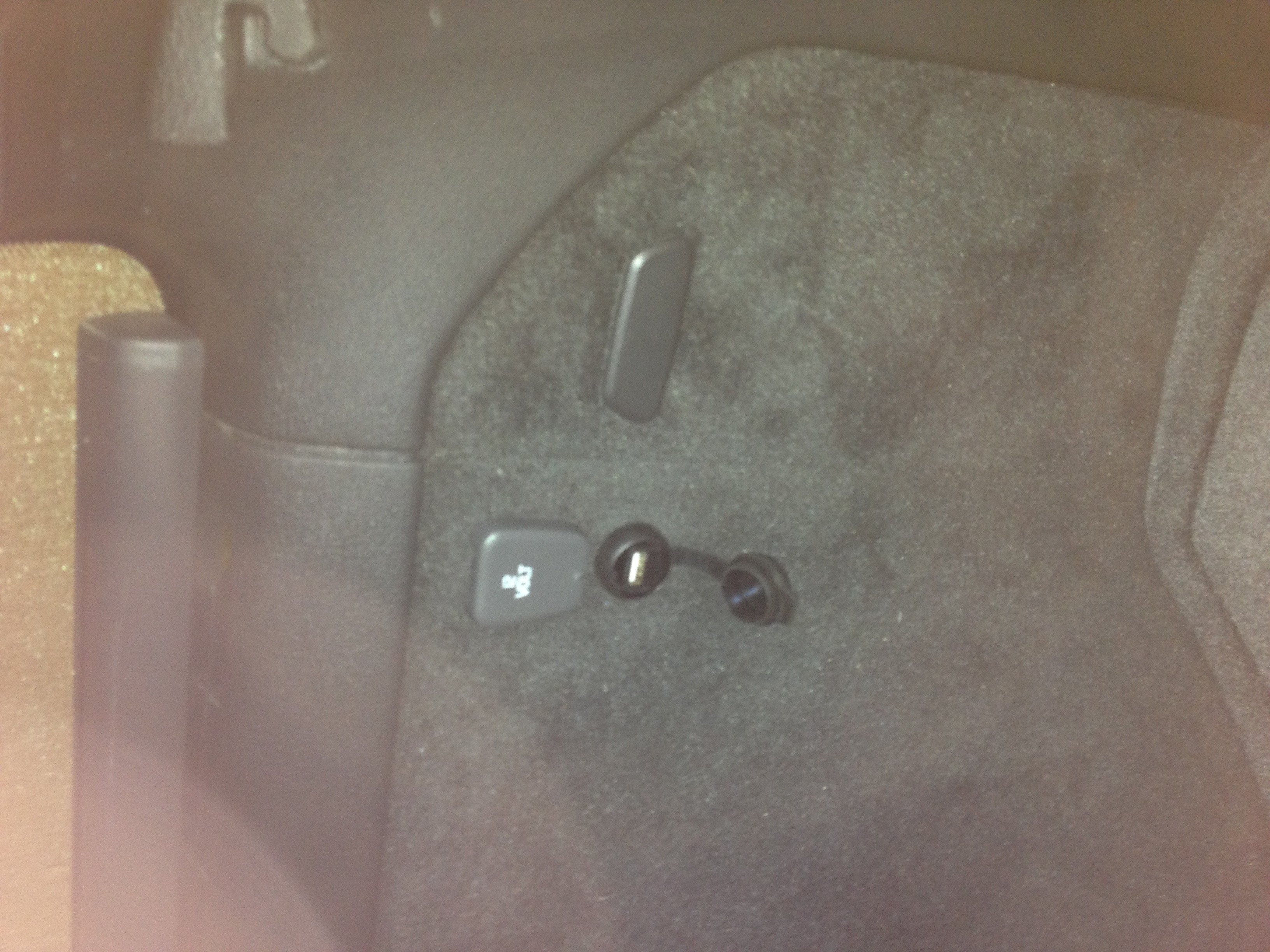

Overvejer at købe et CFE-modul fra Volvotech.eu. Efter stelnummeret skulle min bil være født med en AEM-stik i lastrummets højre side. Men det er pist væk.
Der er en forbindelse til tankdæksellåsen, en ledningsforbindelse til et 12V volts stik (at dømme efter ledningstykkelsen) og en antenneforstærker til bagkofangeren. Thats it!
Det ser ud som om at den kabelbakke der løber langs skærmkassen i rummets højre side har været "brudt op og samlet igen". Bilen er eftermonteret med originalt træk og Webasto-fyr. Måske der er monteret en Webasto Volvogateway - det er dog ikke noget jeg kan se i vida/dice.
Nogle der ved hvilket modul som AEM-stikket skal være forbundet til? og nogle bud på hvor stikket kan være henne?

den er monteret i rem
Vadis vida vst

Kan i øvrigt se at trailermodulet skal monteres i højre side bag. Mit sidder i venstre side sammen med et ordentligt bundt ledninger. Regner med at flytte boksen til den rette plads i højre side. Det giver også en bedre luftgennemstrømning til ventilen der sidder i rummet. "Hullet" i venstre side er helt fyldt op / proppet til.
Vil helst have den monteret på AEM-stikket, så jeg har obd-stikket fri permanent. (Ved godt det er lidt noget pjat).

Jeg har monteret CFE boxen ved AEM modul og lavet et programmeringsstik under 12v udtaget.
