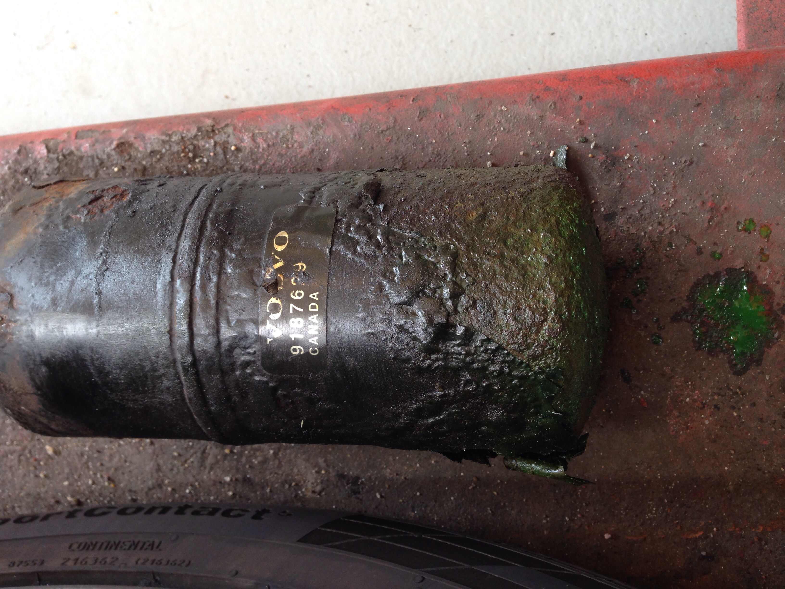

Hej,
Jeg synes nok, min bil var varm længere tid end normalt. Ganske rigtigt så køler aircon'en ikke. Kompressoren kører godt nok rundt i perioder, men kun det ene af rørene fra kabinen, der er koldt. Det med den grønne prik til venstre. Det andet plejer også at være iskoldt og med kondens udenpå. Jeg fik efterfyldt systemet i marts hos Volvo. Any ideas?

Ingen ideer? Kan det være tømt for kølemiddel og hvordan tjekker jeg det? Og hvad med condensor og fordamper?

Et tørfilter senere.

virker det stadivæk ikke?? og hvad er det du har lagt op der af billede ??

Jo for dælen. Jeg hundefryser. Luften er iskold og knastør. Det på billedet er et tørfilter, der holder systemet fri for fugt. Det var rustet op i bunden, så kølemidlet fes ud. Sådan et nyt samt kølemiddel, og så kørte det igen. Blev fikset på 2 timer hos den lokale mekker med bud fra reservedelsbiksen.

kanon er da godt. hvor sidder det tør filter lige ??
Anders_H skrev:Jo for dælen. Jeg hundefryser. Luften er iskold og knastør. Det på billedet er et tørfilter, der holder systemet fri for fugt. Det var rustet op i bunden, så kølemidlet fes ud. Sådan et nyt samt kølemiddel, og så kørte det igen. Blev fikset på 2 timer hos den lokale mekker med bud fra reservedelsbiksen.

Mellem motor, højre forlygte og køler. Du kigger lige ned oven i det. Følg rørene.
