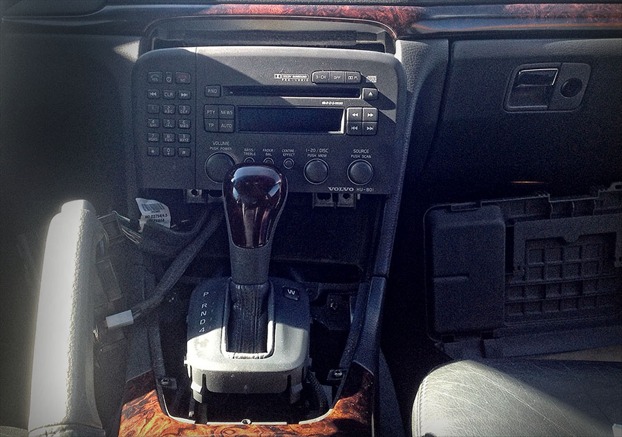

Har købt mig en BT boks som skal tilsluttes min radio - en HU-801 med telefon.
Tilkoblingen består hvad radioen angår, kun i at
- sætte BT boksens DIN stik i istedet for det eksisterende CD stik
- 'luse' mig på en 'konstant strøm' ledning (øverste venstre ben på radioens grønne stik)
Har fået flyttet AC modulet ud og til side uden at afkoble det. Problemet er nu at ledninger til telefon og radio er så korte at jeg ikke kan få løftet det ordentligt ud men kun rykke det et lille stykke frem.
Kan med nød og næppe lige få en hånd delvist om bag ved - tilstrækkeligt til forsigtigt at kunne forsøge at rykke lidt i kablerne for at give mig lidt spillerum. Desværre forgæves - tør i hvertfald ikke 'rykke til' ...
DIN stikket vil jeg med møje og besvær nok godt kunne få skiftet men skal jo have adgang til radioens bagside for at lodde på 'konstant strøm'
Tænker så at jeg kan afmontere alle stik fra radio og telefon og løfte radioen ud for at få plads til at lodde. Men må/kan jeg godt det uden at udløse alverdens lamper og fejl?
Det kræver at gearstangen er helt tilbage MEN bilen har automatgear så der skal jo strøm på (nøgle position II) for at kunne flytte gearstangen tilbage ...

Eller spurgt måske lidt mere direkte: Kan og må jeg:
- tage nøglen ud
- afmontere stik på tlf og radio
- sætte tænding på igen så jeg kan sætte i gear og fjerne radio/telefon fysisk
Bliver fejlkoder og meddelelser først aktiveret hvis jeg sætter kabler på igen samtidig med at der er strøm på?!?

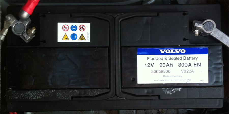

Indlægaf Mooseberg » tirs aug 04, 2015 9:01 am
Klågem - Jeg gir' f.... En øl i lufthavnen :D
Du havde helt ret på med laderen og den sprang i gang som en mis!
Batteriet er et
- Hvor længe mon sådan en basse skal stå og lade med en lader a´la denne her ?
</Bjørn>
Mooseberg
Indlæg: 42
Geografisk sted: Nord-Falster
Re: Tilslutte Bluetooth-box til HU-801
Indlægaf Klågem » tirs aug 04, 2015 9:15 am
På 1 time kan du lade det op.
Men det bedste er at lade så langsomt som muligt. Altså skru ned for styrken. Og så lad den stå natten over.
Du skal huske at der er mange computere i bilen. Og bare 10 minutter med tænding på. Kan tappe batteriet.
Giv det det som sagt en langsom opladning og prøv at se tiden an.
