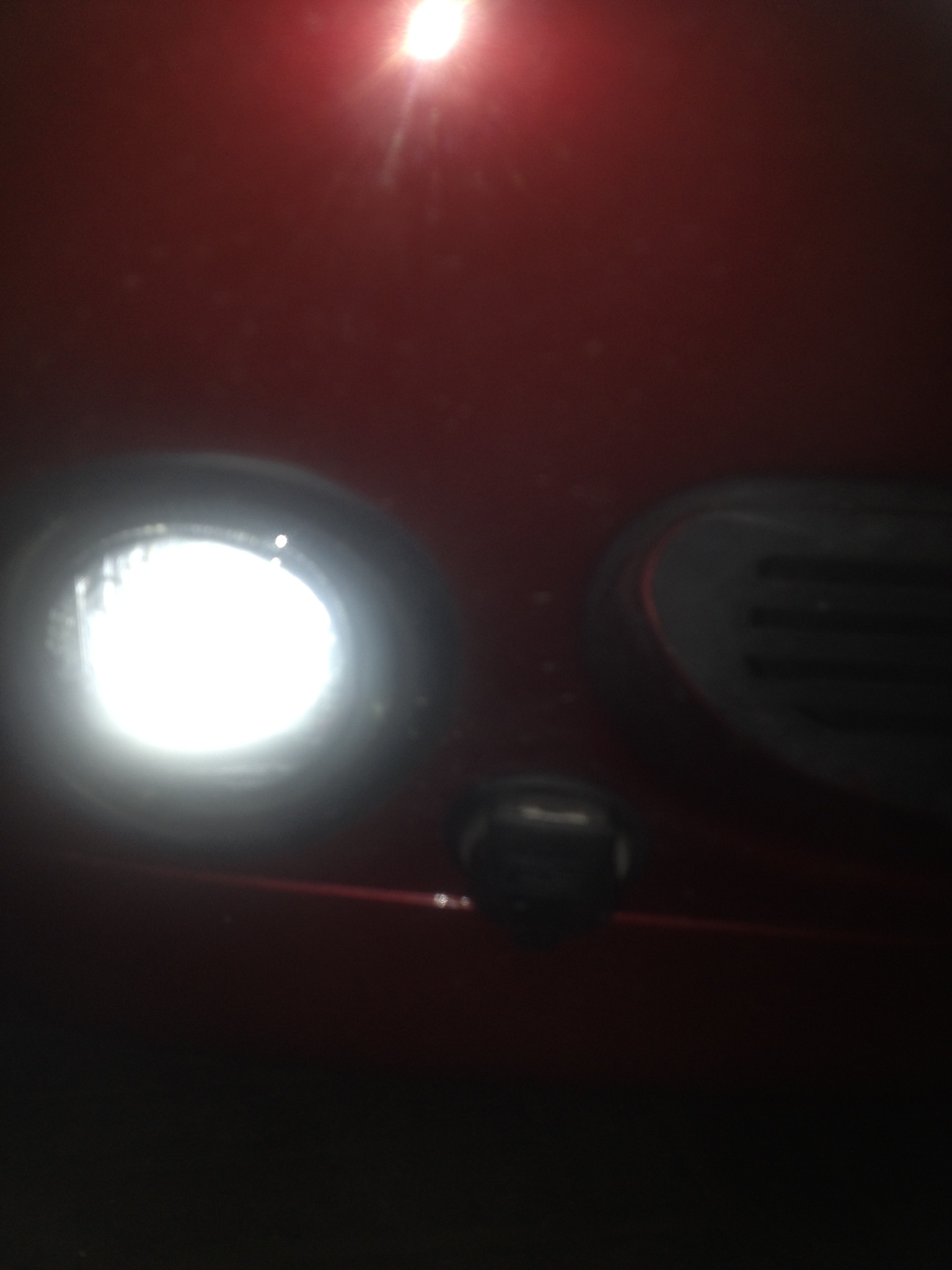

På min 850 har jeg placeret stikket til venstre for forreste højre tågelygte. Jeg valgte denne placering, da jeg ikke ville have det placeret i siden på kofangeren.
Blokvarmeren er en Calix MVP247 400W/230V
Beklager fotoets størrelse. :cry:
