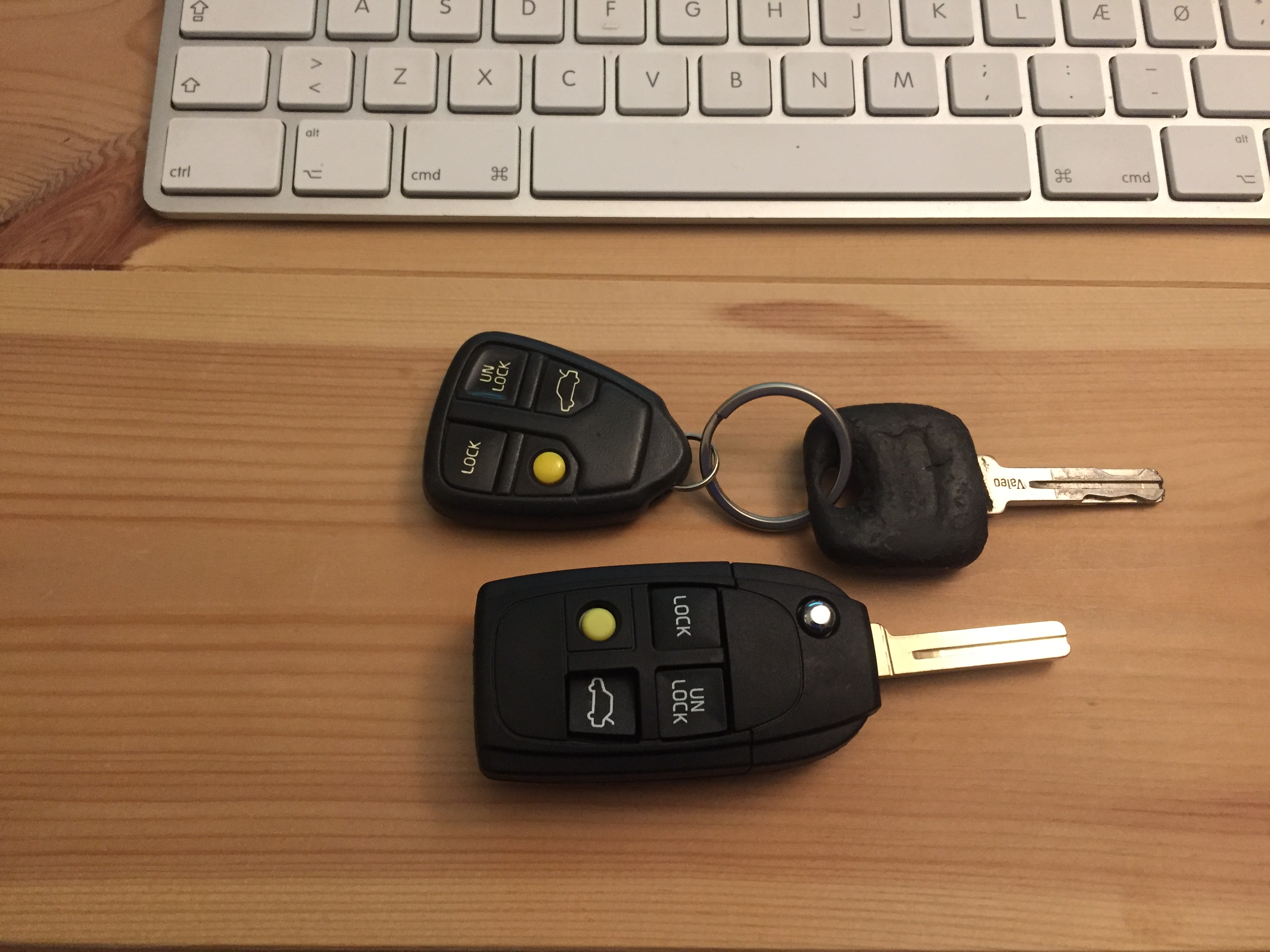

Jeg har købt et sæt nøgler fra et nedlagt Volvo værksted i Kidderminster. Ifølge lagermanden, skulle jeg kunne flytte den trådløse del over i det nye hus. Mens nøglen skulle skæres af en prof.
'Har i nogle ideer om hvor jeg finder en, som kan kopiere min gamle nøgle(som er blevet ret ulækker)?

hvis det er en nøgle med elektronik i til startspærren kan ham i Rødovre ikke klare det..... har været der, så det er et volvo værksted der skal klare det og det koster KASSEN.
Hvis din døråbner er en løs enhed der hænger som et nøgle vedhæng, så er det ingen sag at skifte over til nyt hus... men selve nøglen med startspærre som sagt en helt anden historie...

Jeg har tidligere lavet samme konvertering. Er man lidt fiks på fingrene og forsigtig, så kan det sagtens lade sig gøre. Startspærrechippen sidder inde i gummiet på den gamle nøgle, tag en skalpel og begyndt at skrælle lagene af gummi af og på et tidspunkt når du til chippen. Den ligner lidt en glassikring. Der er plads til den i det nye nøglehus. Printet passer direkte over. Når man samler det, så skal man være sikker på, at få spændt det godt sammen ellers for man en ledløs nøgle, der slet ikke har en god følelse af kvalitet. Bladet fik jeg skåret hos en autonøgle smed på Frederiksberg. De kunne "skanne" den gamle nøgle og så skære en ny ud fra den.
