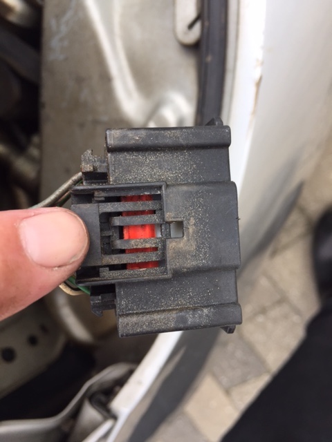

V50 2008. Instruktionsbogen siger, at man skal trykke på en "udløser" oven på stikket, når man vil tage lygten ud. Men så vidt jeg kan se, er der ikke noget at trykke på, hverken oven på stikket eller på andre sider. (Det lykkedes dog at skifte positionslys uden at afmontere hele lygten)

Du fjerner den pløk som holder hele lygten og det stik som sider på lygten trykker man på siden og trækker stikket ud.
Så står man med hele lygten i hånden. Stikket kan godt side lidt fast, jeg brugte pløkken til lige at lirke lidt på stikket for at få det af.
Prøv igen og giv dig god tid.

Tak til Claus, men jeg kan ikke se noget på stikket, der kan trykkes ind, og heller ikke "moderat vold" med en skruetrækker kan få det ud. Så jeg lader det sidde.

På lørdag skal jeg skifte diselpartikelfilter på knægten V50.
Så tager jeg lige nogle billeder af hvordan man tager lygten af.
Re: V50 forlygte afmontering
Indlægaf Claus » søn aug 27, 2017 14:33 pm
Her er lige de billeder. samt lige et klip fra youtube.
