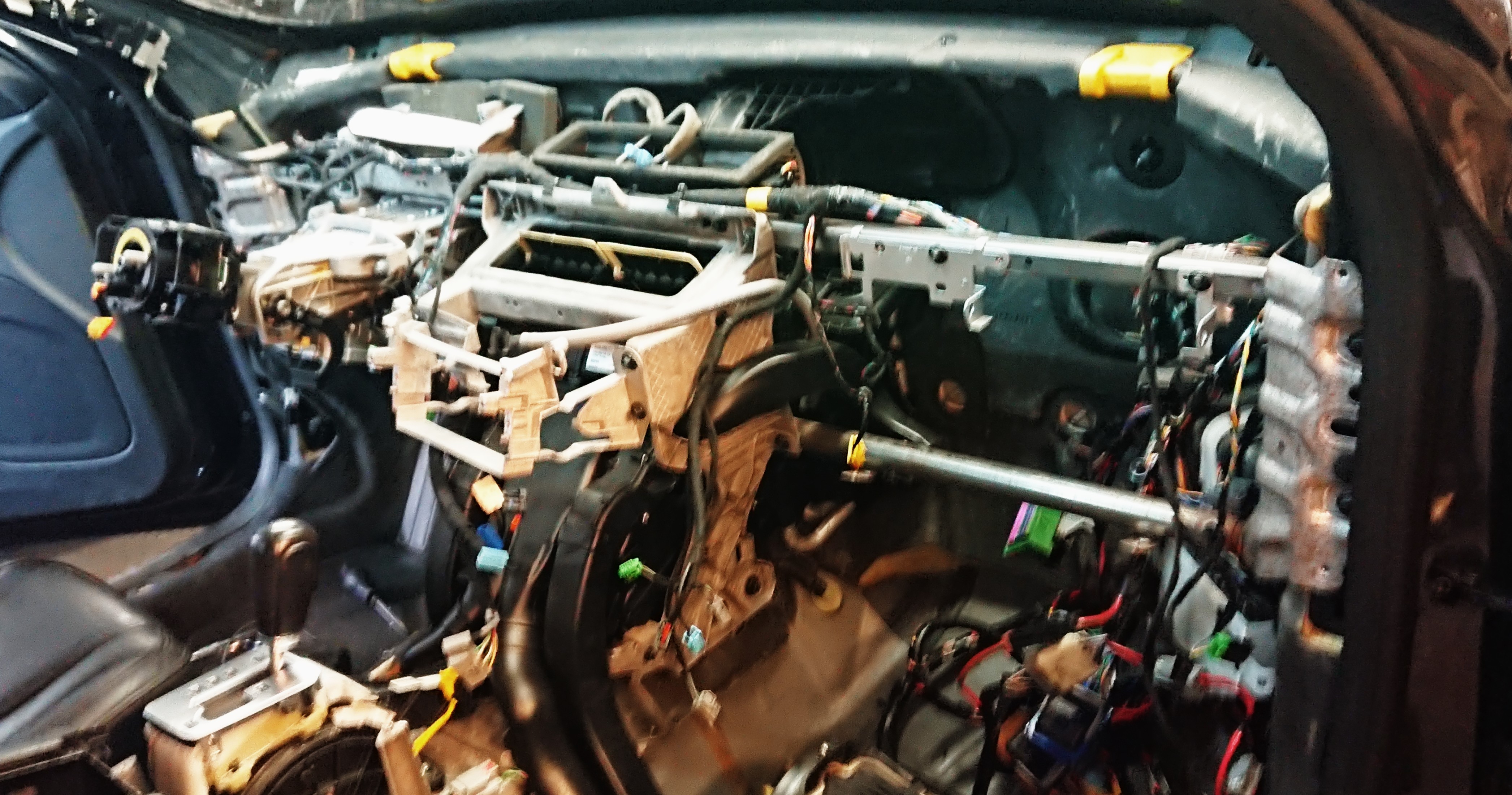

Jeg har en Kabine blæser som hyler i lejer /kul.
Min plan var at udskifte den, men er kommet i problemer med afmontering af blæseren ledning og skrue som holder den i førersiden.
Det ligger en detaljeret video på YouTube, men den sidste del er simpelthen ikke på min model... Og ikke muligt.
Spørgsmål.
Er der nogle herinde der har prøvet udskiftning af kabine blæser da det er meget anderledes på V60 en S80 /V70
Hvad jeg kan se skal hele instrumentbordet ud da det er den vej det er samlet fra?
Nogle bud
Vh Flemming

Så fik jeg fikset blæseren.
På nogle modeller sider der ventilationsrør bag ved speedometer. Den kan ikke tages ud uden afmontering af instrument bordet. Det bliver det ikke letter af.
Så afmontering af bord, så giver det dejlig meget plads til afmontering afblæser med specialværtøj.
Lige en vigtig detalje, drej rattet så den står 90 grader så huller til at udløse airbag kommer op og ned samt sættet gear vælger i N for der er plads til at afmontere kardang boks.
Mission kompleetet
Instrumentbræteafmonteret for at komme ind til kabine blæser
