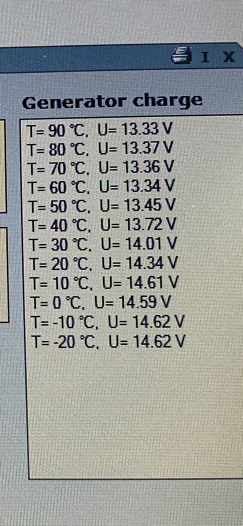

Mens jeg venter på Ulrik ;) fandt jeg denne video der viser hvordan man tester generatoren med Vida https://youtu.be/63CgrFyrpSA
Re: Slidte kul
Indlægaf Kingo » søn jul 25, 2021 12:32 pm
Hvis Vida taler sandt er det vel OK generator mæssigt?
