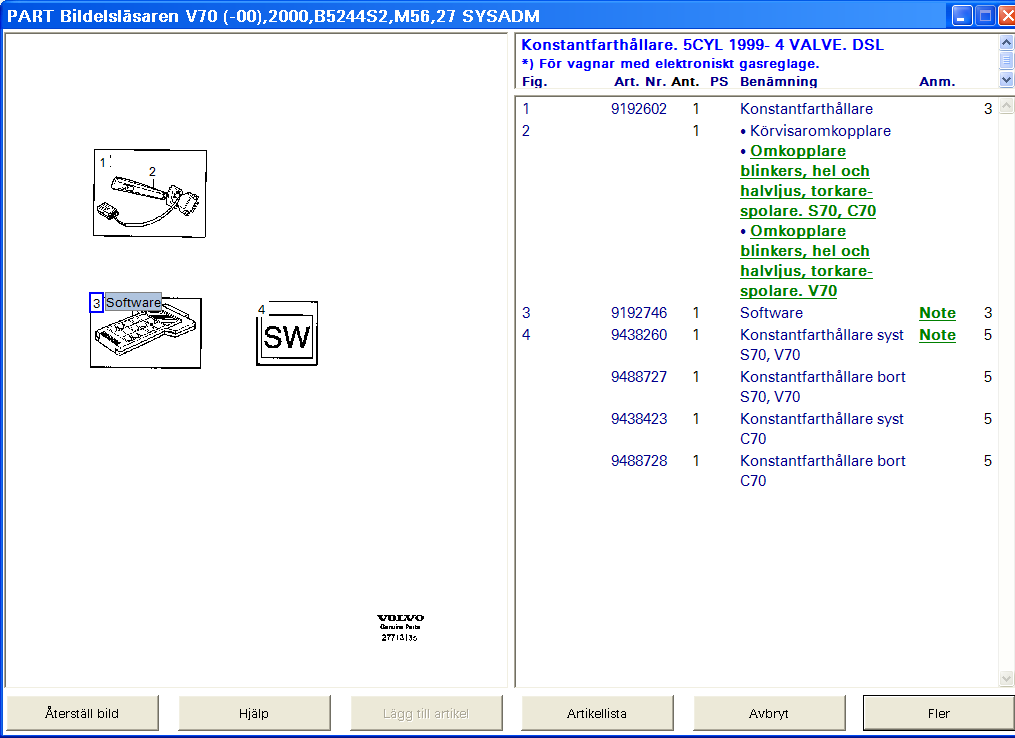

Indlægaf Jes » tors okt 01, 2015 21:31 pm
Som skærmdump fra reservedels kataloget i VADIS viser, så omfatter fartpiloten kontaktarm og software (SW)

Indlægaf Anders_H » tors okt 01, 2015 21:38 pm
Stærkt. Det tager jeg med ud og viser dem. Tak.
Hvad er figur 3 og 4 på tegningerne?

Indlægaf solgt » fre okt 02, 2015 6:03 am
3=vst tester
4-en pinkode som åbner for din Cruise
Vadis vida vst

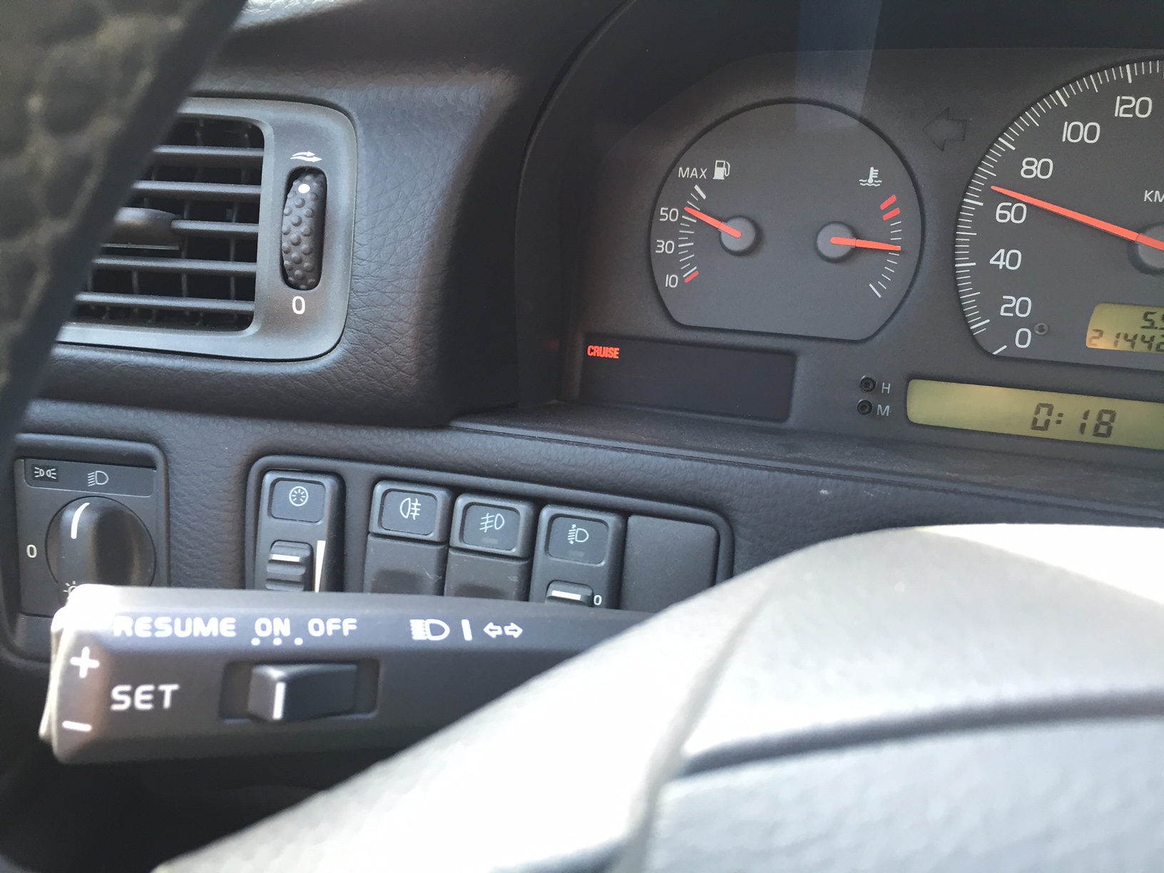

Indlægaf Anders_H » fre okt 02, 2015 22:45 pm
Total succes. Måtte bløde 3x så meget som forventet. Lusket han står med fingeren på knappen og spørger, om skal overføre softwaren. Havde forventet de 800 kr, men det var ren arbejdsløn, så softwaren kom oveni. Protesterede dog højlydt og fik lidt rabat.
