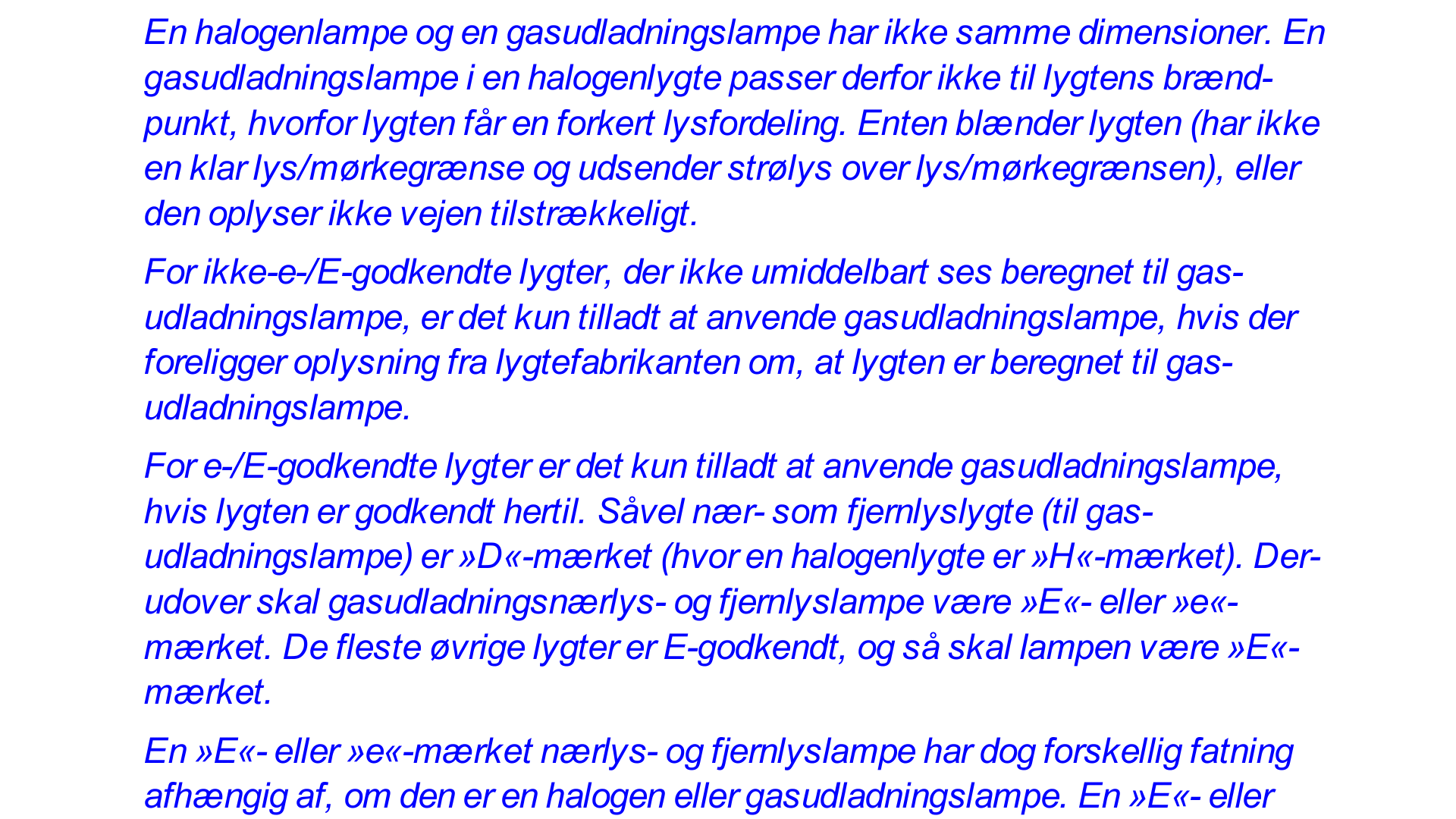

Det korte svar.
Nej. Er ikke tilladt

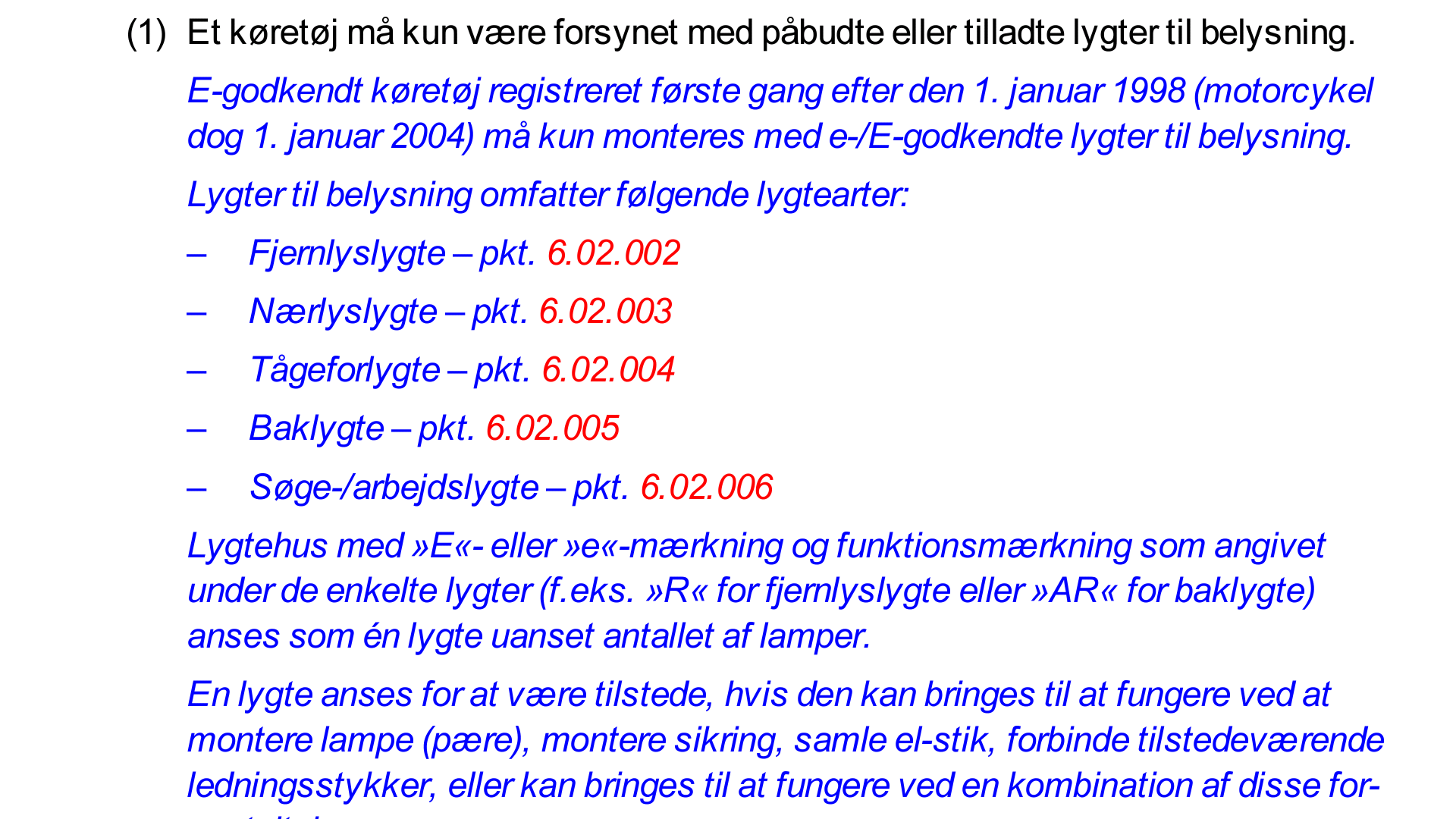

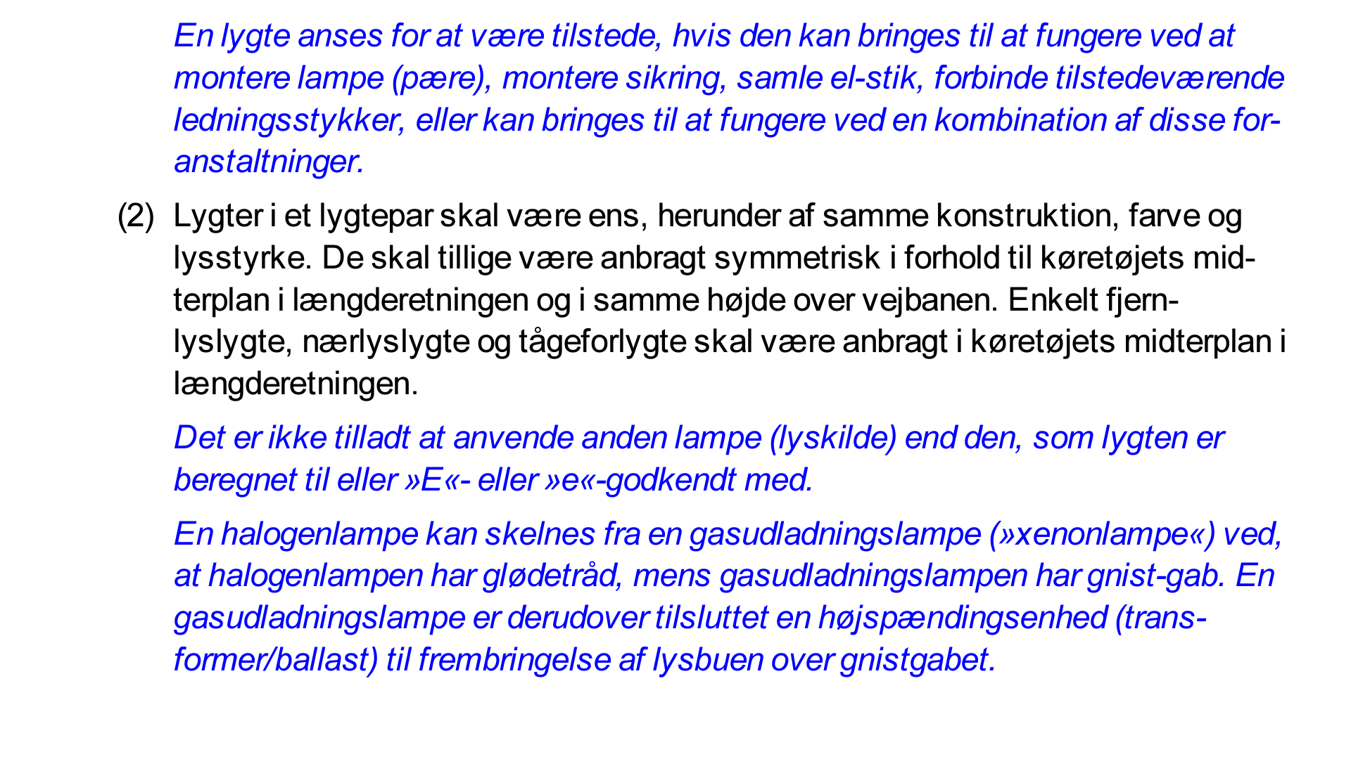

Læs billeder i modsat rækkefølge. Start med billede 3. Så 2. Og 1. Og så næste indlæg

Indlægaf Klågem » tors jan 14, 2016 1:07 am
Du skal læse fra det nederste billede og opefter
