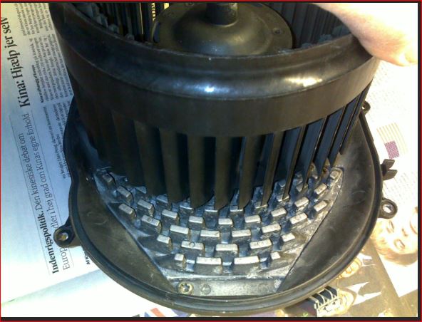

Jeg har samme bil som dig (ny model fra 2000).
Det første link passer så vidt jeg kan se ikke til din bil, det er nok den gamle model.
Ventilatoren sidder ganske vist i højre side under handskehylden men længere nede. Så handskehylden skal ganske rigtig afmonteres.
Det største problem er, at få de inderse to torx skruer ud. Specielt den ene er meget vanskelig at skrue ud med almindeligt håndværktøj :-(
I mit tilfælde var det den elektroniske styremodul der var "stået" af. Selve ventilatoren fejlede intet og den har kørt siden i ca 5 år.
Jeg købte regulatoren hos Volvo i Skovlunde (såvidt jeg husker), men jeg er ikke sikker på, at de eksisterer mere. Men mon ikke Spare-Parts.dk i Stenløse kan hjælpe dig.
Jeg vedhæfter et billede af ventilatoren. Det er regulatoren der ses nederst (ret stor).
Det kan naturligvis ikke udelukkes at fejlen er en anden hos dig, men dette er min oplevelse.
Link til "dimsen" i Stenløse: http://spare-parts.dk/produkter/varme-o ... 0-v70.aspx
Men du kan også søge på dette i Google, så får du en masse forslag bl.a. fra E-bay. Kopier til Google: Volvo "resistor" "8693262"
Hilsen Hans

Indlægaf Susannekr12 » tirs jan 16, 2018 16:08 pm
Hansemand skrev:Jeg har samme bil som dig (ny model fra 2000).
Men du kan også søge på dette i Google, så får du en masse forslag bl.a. fra E-bay: volvo "31320393" regulator
Hilsen
Hans
Allerførst vil jeg sige tusind tak fordi du tog dig tid til at besvare og kigge tråden igennem. Du har ret det øverste link er til en side fra USA og der ligger blæseren åbenbart i den venstre side. Det nederste link kan jeg bedre bruge. Jeg prøver lige at gå på spare parts og se på det. Jeg må se om jeg kan få en god kammerat til at hjælpe mig med at få disse torx skruer af :)
Tusind tak for billedet af blæsermotoren :)
Ved du hvor selve modstanden så ligger/er placeret ?
Endnu engang tusind tak for hjælpen
Med venlig hilsen
Susanne K. Rasmussen

Indlægaf Hansemand » ons jan 17, 2018 9:24 am
Hej Susanne,
På den model du har, er der ingen "modstand" men en elektronisk regulator. Som jeg skrev, så fremgår den af billedet, jeg lagde sammen med mit svar. Det er den "store aluminium klods" nederst på billedet (som i øvrigt også har ledningstilslutningen på den anden side). I mit tilfælde skulle jeg måle mig frem med et ohmmeter, om det var regulatoren eller ventilatoren der var problemet. Så man skal nok være lidt kendt med elektriske kredsløb for at finde frem til, om det er det ene eller det andet.
Men man skal jo som det første have konstateret, om der i det hele taget kommer spænding frem til ventilatoren. Det gøres nemmest på tilslutningsstikket når ventilatoren er afmonteret.
Hvis i skal i gang med at måle, så kan jeg sende dig el-diagrammet for netop din model. Men det er nok bedst vi en PB eller e-mail.
Hilsen Hans

Indlægaf Susannekr12 » ons jan 17, 2018 9:36 am
Hansemand skrev:Hej Susanne,
Hej Hans
Endnu engang tusind tak for alle dine gode svar. Så forstod jeg det bedre :) Du må enorm gerne sende el diagrammet på mail : susannekr12@hotmail.com. Det er nok det nemmeste :D
Jeg har nogle i min omgangskreds der er god til el, som kan måle det ud.
