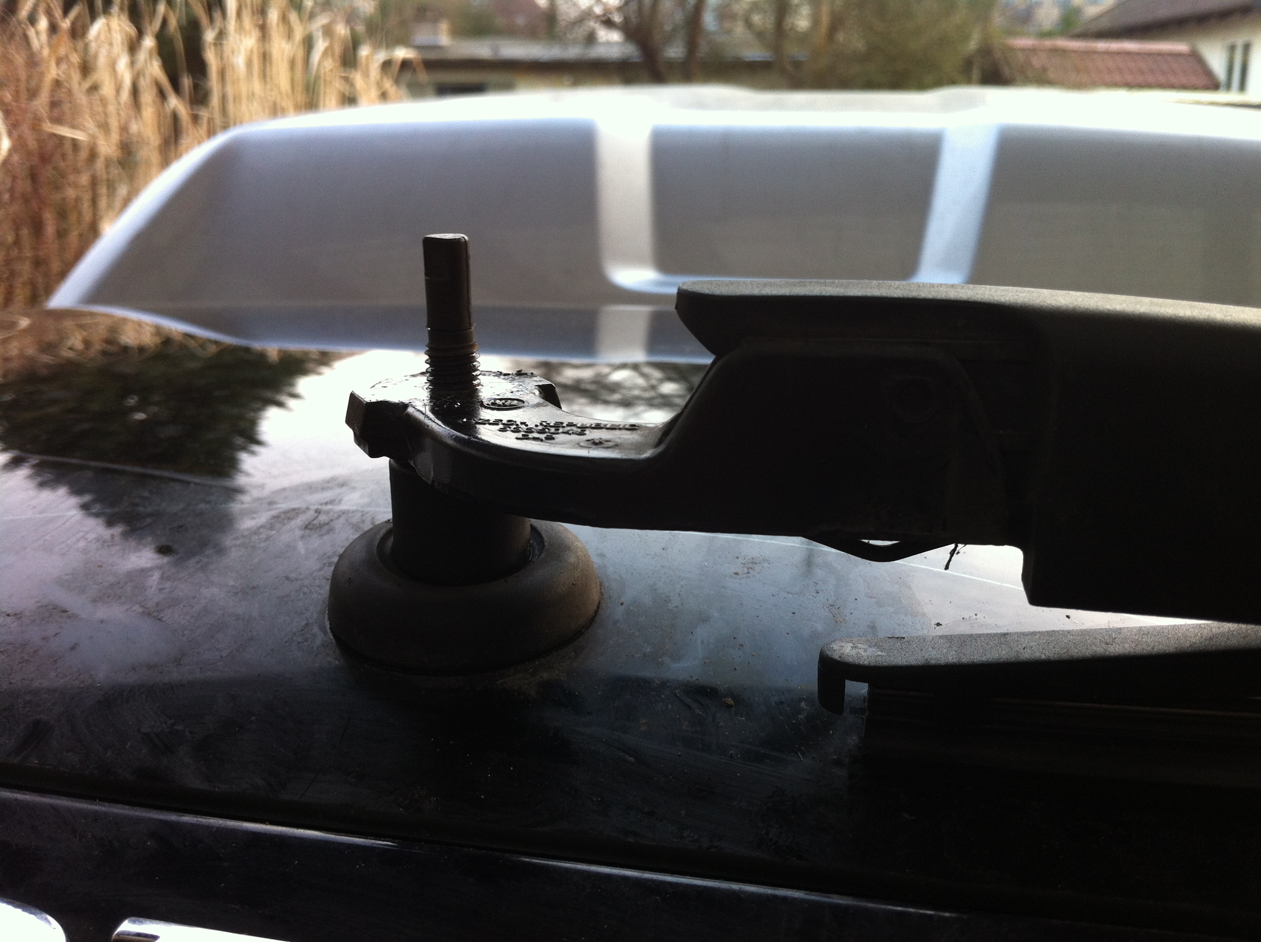

Hmm - jeg har været ude og skille det ad. Det virker som om at jeg skal skrue viskerarmen af inden jeg kan få motoren ud? Jeg har løsnet motoren men den sidder fast i spindelen der går ud til viskerarmen - er der noget jeg misser?
Jeg kan umiddelbart ikke skrue viskerarmen af - jeg har givet den noget rustløsner men tør ikke tage for meget fat da jeg er bange for at brække skidtet.
Er der nogen der har de vise sten på en en 2005'er?

Nåh - fik skidtet af - den skulle bare vrikkes lidt og have en skruetrækker ind bagi - den er selvfølgelig ikke skruet på.
Nu er spørgsmålet så bare - hvordan får jeg den aksel af der skal fjernes ir på?
Jeg har skilt den ad så jeg kan se tandhjulet og dimserne der drejer rundt derinde - men jeg kan ikke regne ud hvilken vej jeg skal få akslen ud - Skal den trækkes "ind" i motoren eller den anden vej? Gerne step - by - step hvis nogen ved noget :roll:

Indlægaf Klågem » ons feb 26, 2014 19:42 pm
Start med at trække sprinklerdysen af, så den ikke går i stykker.
Akslen skal skubbes ind. Altså ind igennem motoren. Den kan sidde fast. Og det plast der er omkring akslen kan flække.
Rengøre det hele. Masser af fedt samle. Og wupti
