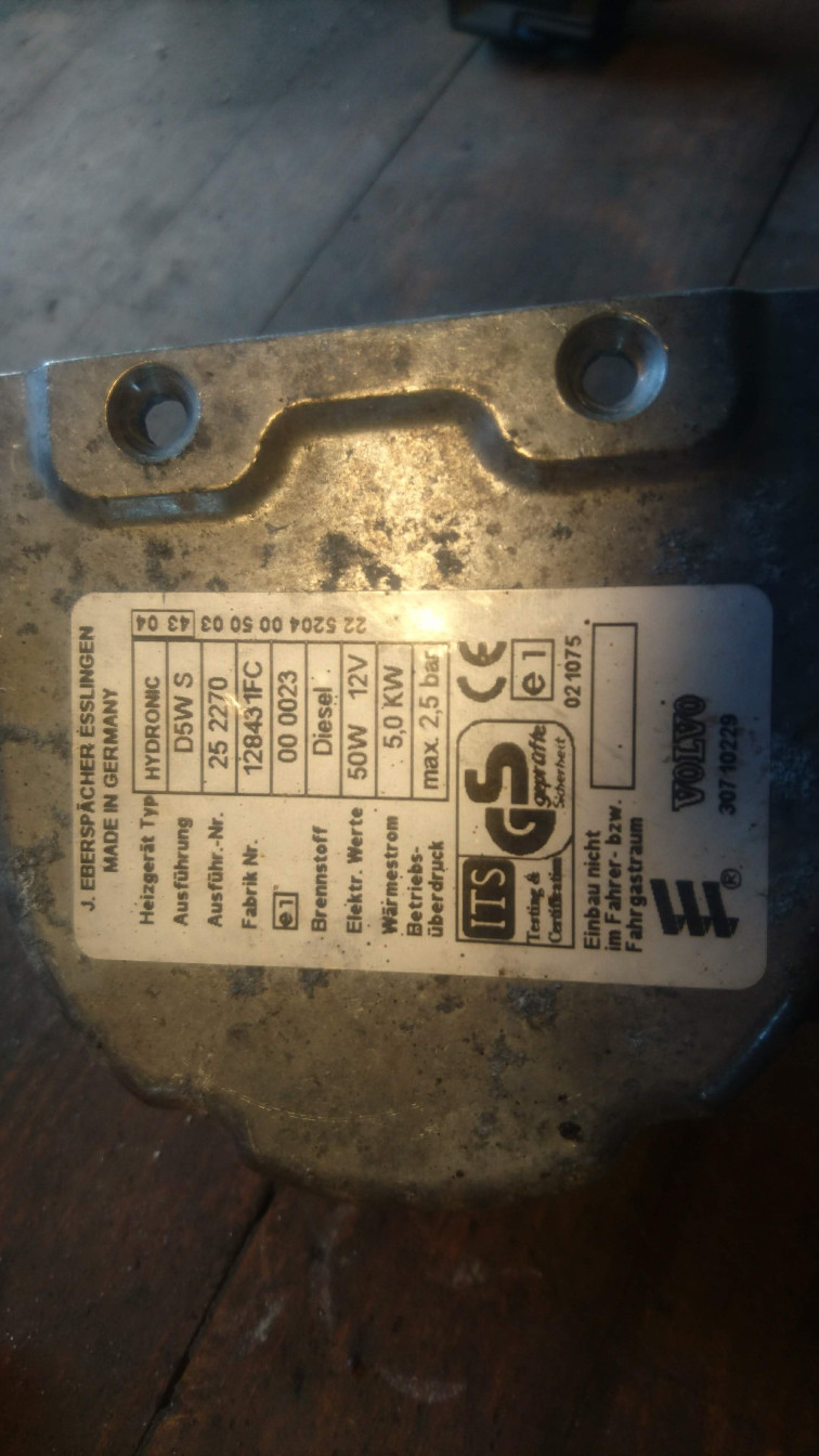

Hej Bo. Tak for dit svar. Jeg bruger mit oliefyr rimelig fornuftigt, samt jævnligt. Når jeg har testeren på kan jeg snildt starte alt manuelt. Den mangler blot signalet fra brændstofspumpen, så den begynder at pumpe for hurtigt, da den elektronikken ikke kan styre den ordenligt.
Fyret virkede fint - ud over osen og hvid røg under opstart - ind til jeg pillede ved den. Kunne dog se at spændingen faldt med testeren. Så styringen har nok været ved at være træt i et stykke tid.
Ifølge bilvarmer.com, så skal der bare en anden styring til - alt andet virker med testeren.
Nu er det bare at jeg skal finde den styring med 25-2270 på mærkeskiltet, for at det passer med volvo'ens can-bus.
Giver det mening at købe et testet fyr i Sverige til knap 5K fra en bil fra 2008 med 230.000km på blokken? Eller skulle jeg få prøvet repareret eller udskiftet styringen?

Jeg ignorerede alderen på de biler, som der kom frem i søgefeltet og ledte udelukkende efter det 6 cifrede nummer, som står på oliefyret - i mit tilfælde 25 2270.
Fandt så et fyr til ca 1700kr med fragt og det hele. Efter en uges tid kom det hjem og så lige så fint ud, som på billedet og pakket pænt ind.
