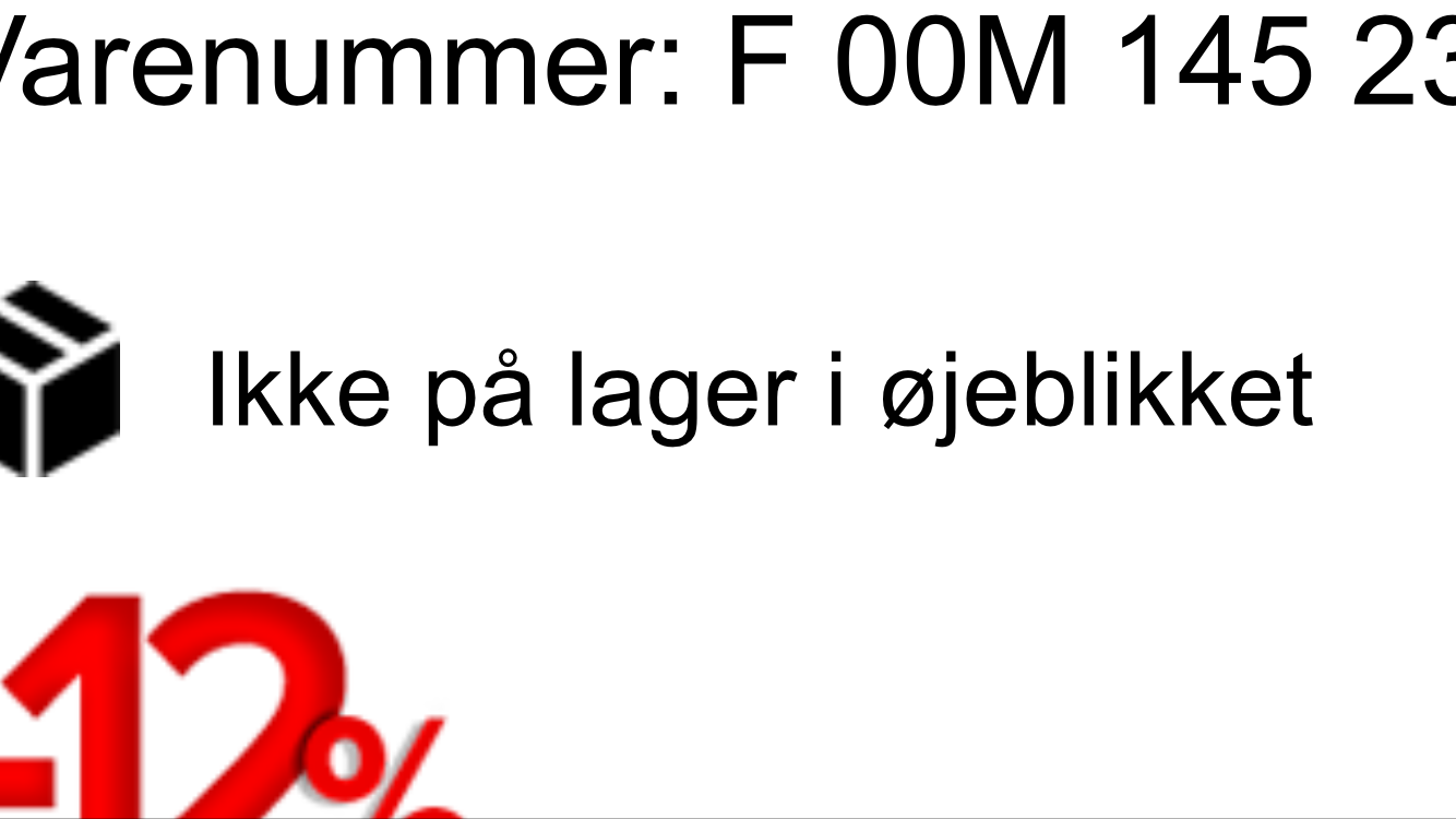

Kan selvfølgelig ikke finde nogen steder at købe den. Der står bosch br14-M1 f 00m 145 230. Har I nogle tricks?

Er jo ikke den samme?

Hvis du kigger her https://www.bildeleshop.dk/search?keyword=f+00m+145+230&maker_id=120&model_id=1820&car_id=14440, så findes der alternativer til en original Bosch.
Re: Slidte kul
Indlægaf Anders_H » søn okt 01, 2017 20:50 pm
Ulrik Friis skrev:Hvis du kigger her https://www.bildeleshop.dk/search?keyword=f+00m+145+230&maker_id=120&model_id=1820&car_id=14440, så findes der alternativer til en original Bosch.
Linket virker vist ikke helt, Ulrik? :)
Bildeleshop siger efter indtastning af min nrplade, at denne passer, men den har et andet nr. Jeg kan ikke umiddelbart finde ud af, om det er en ny erstatning? Kan man ringe til Bosch om sådan noget?
https://m.bildeleshop.dk/bosch/755607
