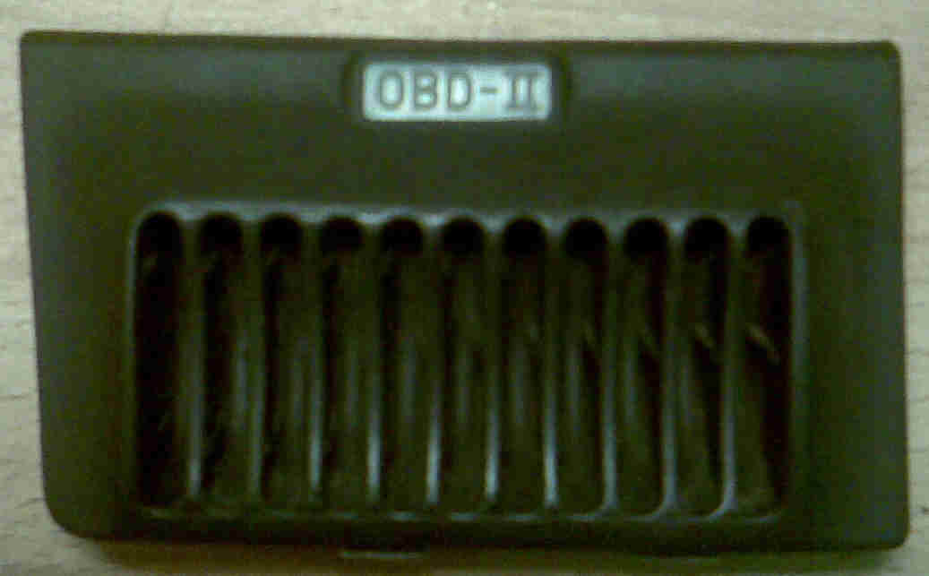

Indlægaf oakey » tirs sep 21, 2010 8:44 am
Hej Balder,
I min 850 fra 1996 sidder der et dæksel over kommunikationsstikket ved gearstangen med med den klare tekst: OBD II
OBD II.jpg (27.68 KiB) Vist 16472 gange
Er det pral fra Volvo's side eller hvad?
Re: OBDII udlæsning af fejlkoder
Indlægaf Balder » tirs sep 21, 2010 11:51 am
oakey skrev:Er det pral fra Volvo's side eller hvad?
Ja. Grunden til denne stik er avgaskrav til den amerikaniske marked, den er kun beregnet til dette formål.
