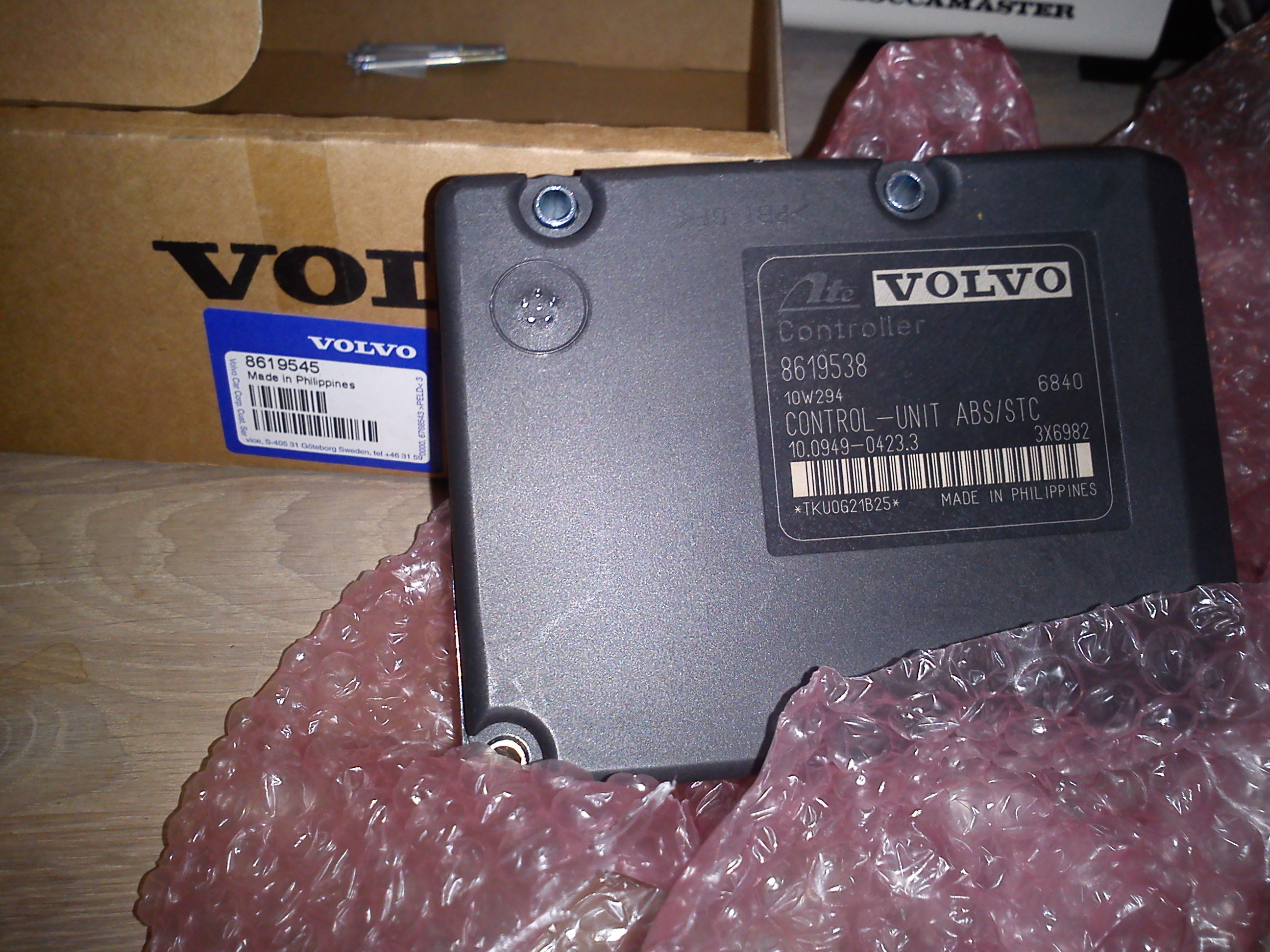

Ja nu har jeg skiftet min Controllerboks ATE som er kommet fra rep. i Tyskland, www.ECU.de i Zittau. Pris ialt Euro 202,30 . :D firma kan anbefales....
Efter monteringen lyste motorlampen og den skulle slettes, fejl 510 S hastighedsstyring eller hastighedregulering....... :? Men ellers uproblematisk bortset fra at det er noget lort at skille ad / samle igen..... Men det var vist det....... Volvo skulle have ca. 8000,- for en ny controller Volvo nr. 8619545 = 9496946 men det Volvo nr. er ikke entydig det rigtige ATE nr. som i mit tilfælde er 10.0949-0420.3. det kan være mange forskellige ATE numre.......

Jeg har forresten en ny ABS-boks liggende med det nævnte Volvo nr. 8619545:
http://s80.dk/Billeder/ABS_module.jpg
Hvis andre skulle få samme problem, så er den til salg.
Den er ikke brugt og i org.emballage osv, har kvittering.
