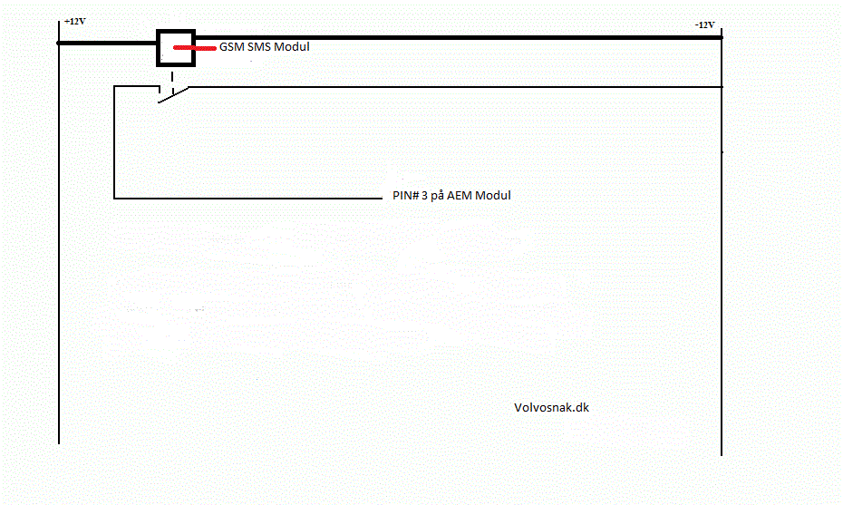

Re: sms modul start og stop af fyr
Indlægaf enggaard » tors jan 26, 2012 21:48 pm
Tilslutning
Tilslutning
AEM Modul.GIF (63.02 KiB) Vist 16975 gange

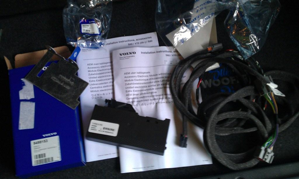

Indlægaf enggaard » fre jan 27, 2012 20:21 pm
part 9499153 part8637714

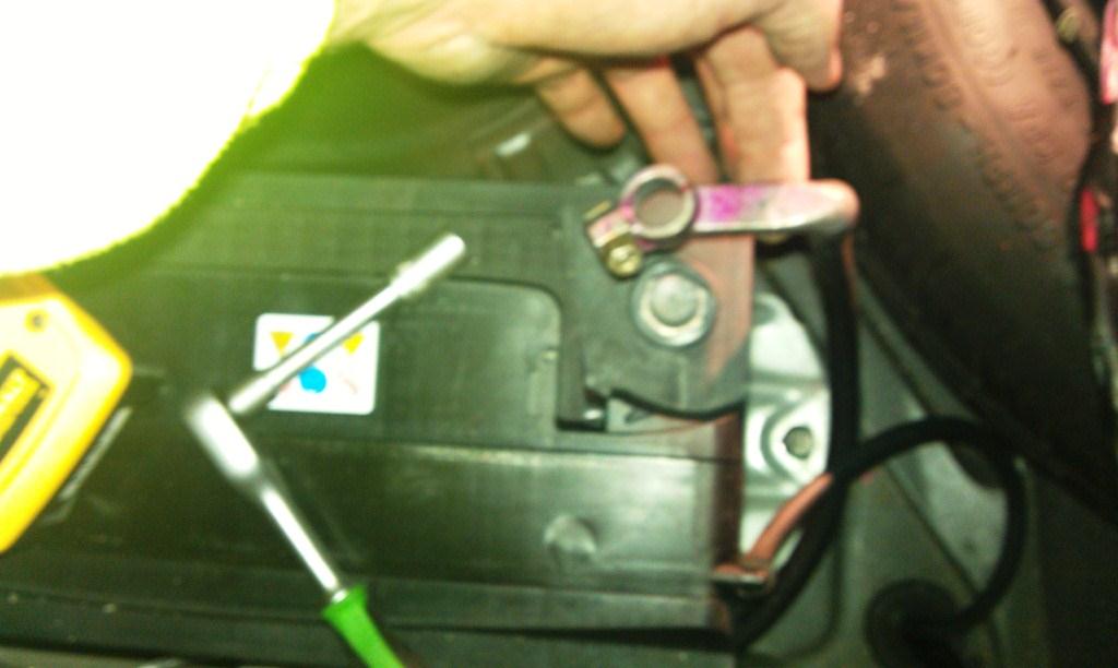

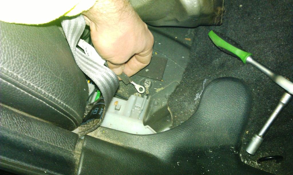

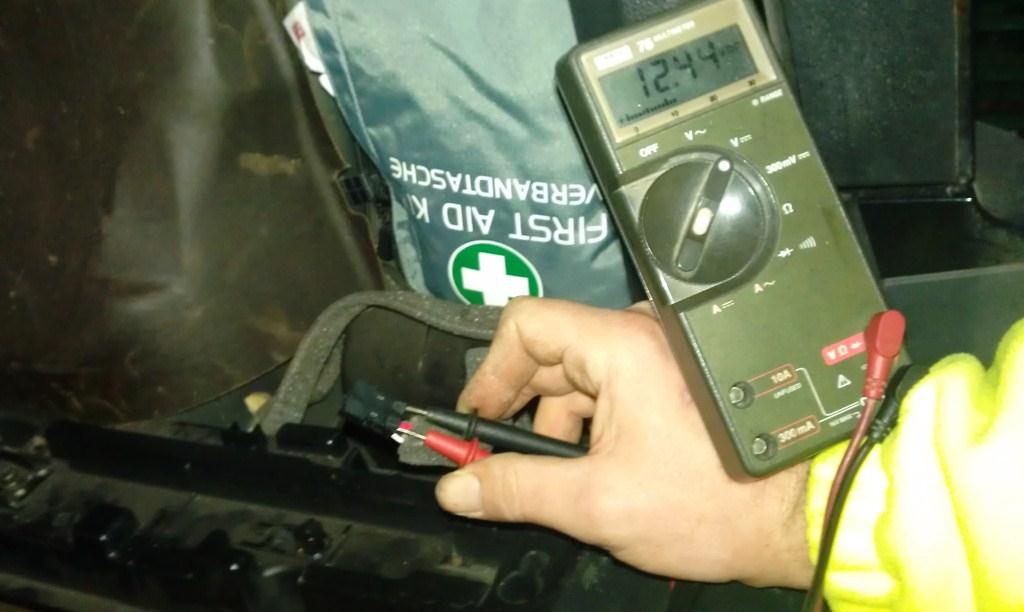

Indlægaf enggaard » fre jan 27, 2012 20:39 pm
Montering
Montering af stik venster bagdør
Montering af stel højer bagdør
Af med stel

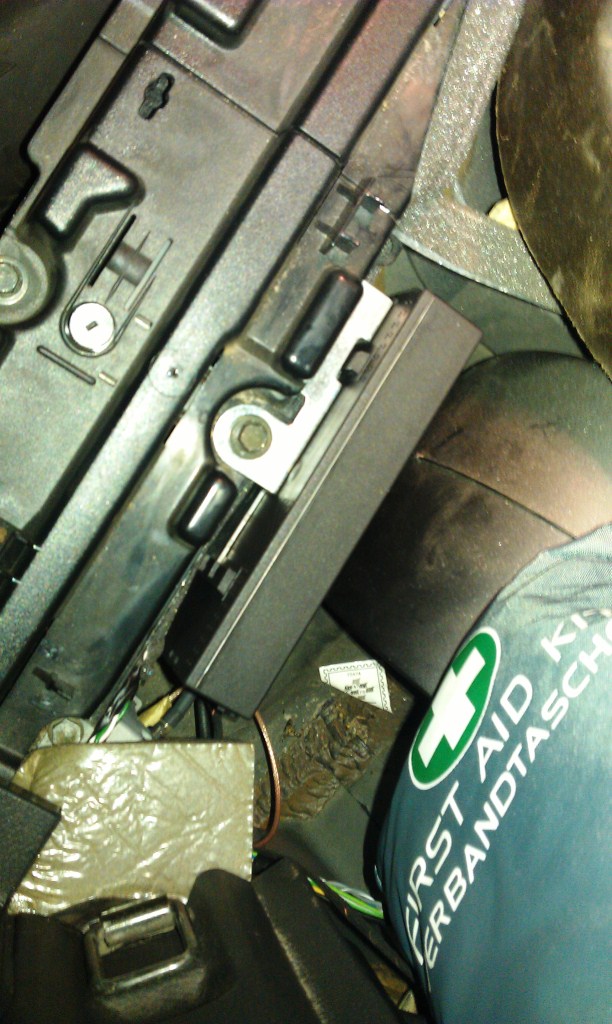

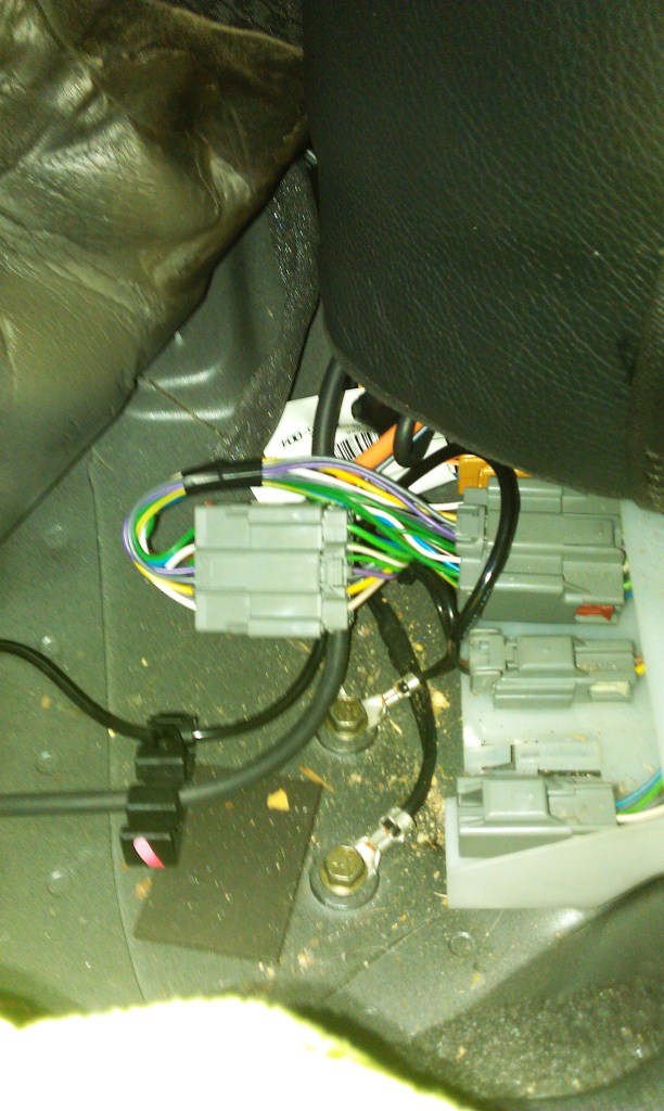

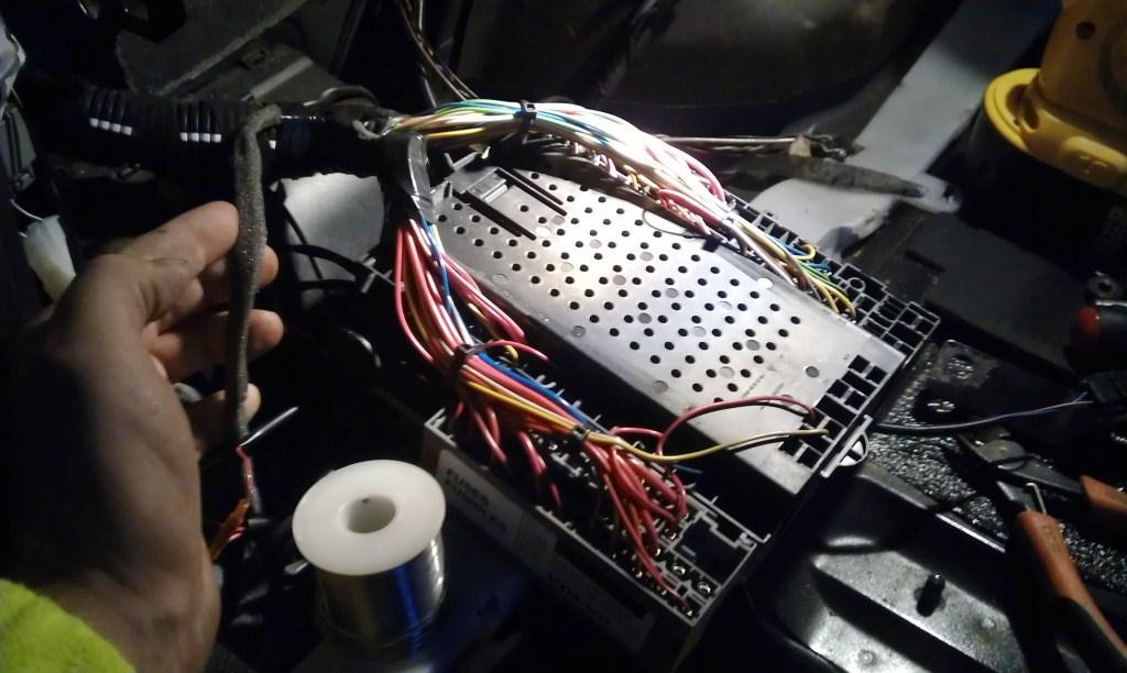

Indlægaf enggaard » fre jan 27, 2012 20:45 pm
Montering
Hmm sådan stik har ikke i bilen
lavet ledt om på ledningsnettet
I med en 10 Amp sikring

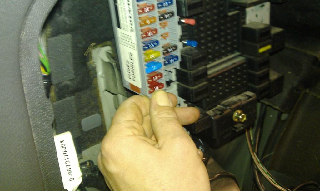

Indlægaf enggaard » fre jan 27, 2012 20:50 pm
montering
på med stel
Er der mon strøm i stikket
i Med stik

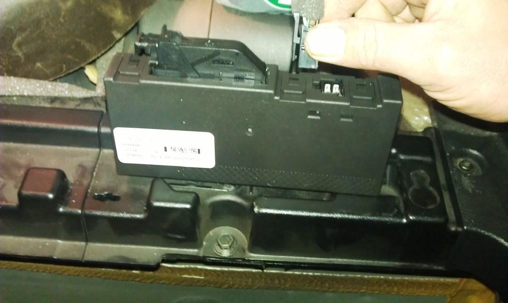

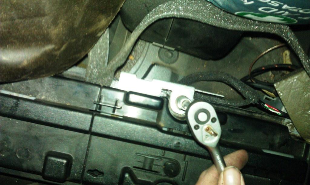

Indlægaf enggaard » fre jan 27, 2012 20:53 pm
montering
montering af beslag til AEM Modul
AEM Modulet ned på plads
