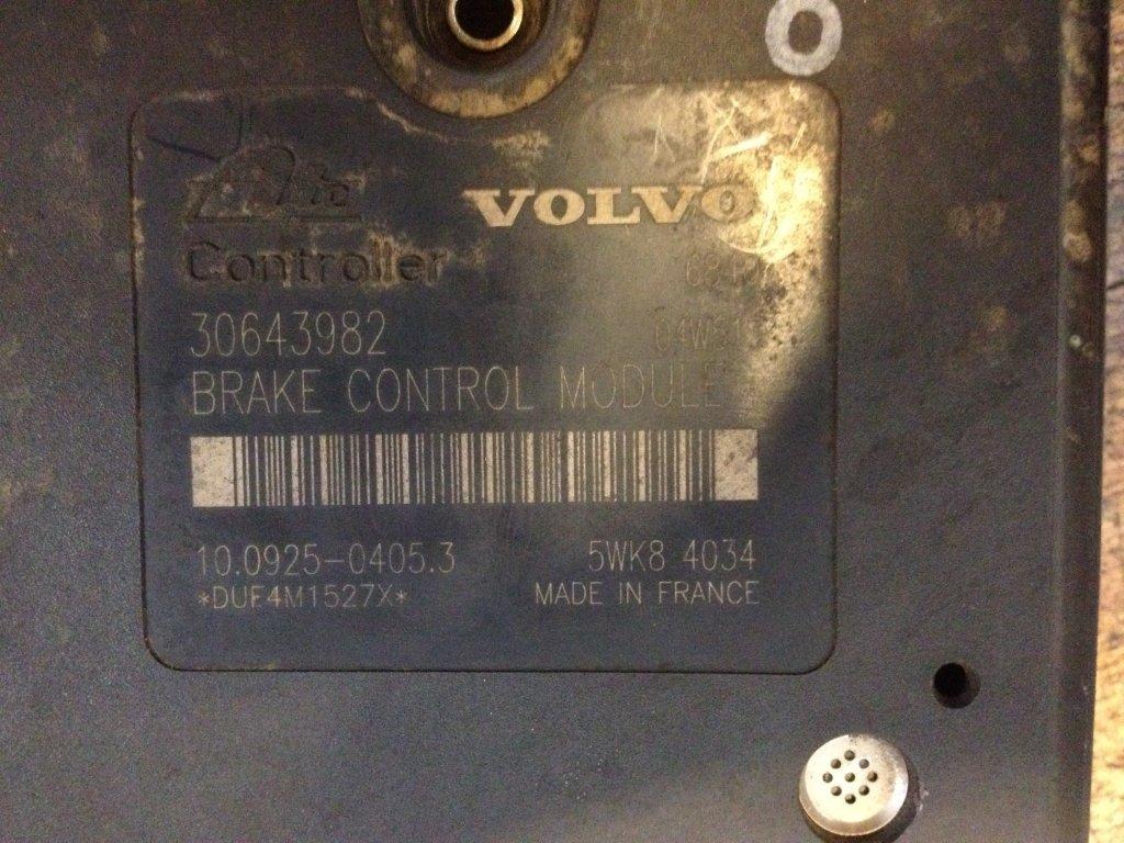

Indlægaf mm1000 » tirs maj 15, 2012 22:12 pm
så har min BCM, brake control module været pillet af...
umidelbart er der ikke noget at se på modulet, men jeg kunne ikke ligte se hvordan man skiller det ad. Er der nogen der kan svare på det?
Eller er det kun kablerne der skal tjekkes?

Som jeg læser det rundt omkring skal den skæres op med f.eks. dremmel - men det frarådes at gøre det på de nyere boxe, med mindre man kan robotlodde...
Som Claus skriver er det de ældre boxe der normalt har problemer med lodning.
Prøv evt. at læse denne (lange...) tråd hvor de skriver om bl.a. de nyere boxe http://www.volvoforums.org.uk/showthread.php?p=726983
Jeg faldt i øvrigt over denne alternative fix hvor man stikker f.eks. et stykke plastic ind mellem box og pumpe: http://www.carinstructions.com/volvo-s7 ... bs-module/
Det skulle efter sigende bøje printet lidt og skubbe til de defekte lodninger og dermed skabe kontakt og dermed løse problemet. Hvor lang tid det holder melder historien ikke noget om... Som jeg læser det er det de ældre modeller det virker på - men det er da et forsøg værd?
