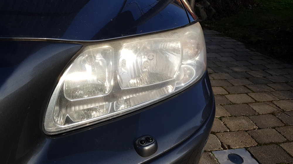

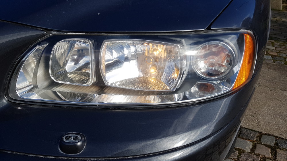

Indlægaf Bigfool » fre mar 08, 2019 20:07 pm
Venstre før
Venstre før.jpg (155.81 KiB) Vist 13522 gange
Venstre inden
Venstre efter.jpg (185.47 KiB) Vist 13511 gange
Dette er ikke Xenon-lygter men alm. H4/H7 pærer, efter 1. gangsbehandling af en årgang 2007. (Havde prøvet sættet fra Philips, men var skuffet).
