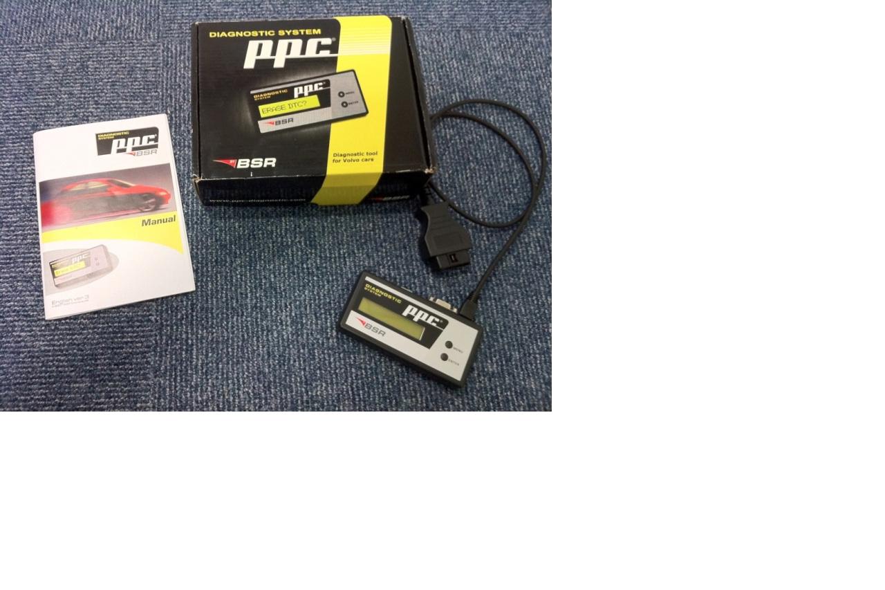

Min er som du beskriver en 99 model D5252T således burde den contecte med VCT2000 :D . Jeg er dog kommet lidt på glatis angående prisen for legetøjet. Passer det at hele hærligheden koster omkring 2.000-2.500 kr. uden vadis-cd :shock:
Er din PPC et godt legetøj og hvad består dette system af og hvordan virker dette, forestiller mig at det er en tester der kører uden tilknytning til ekstern computer.....jeg er meget blank :oops:

Ja, PPC'en fungerer uden ekstern computer eller strøm, den er helt "stand-alone", forbindes blot til OBD-stikket i bilen (omtrent ved førerens venstre knæ)
Den får strøm fra OBD-stikket og kan så udlæse og slette ALLE fejlkoder i volvo'erne (den gør det via CAN-bussen).
http://www.s80.dk/Billeder/ppc2.JPG
Denne lille PPC2 kostede ~1500,- dengang BSR solgte dem.
BSR har trukket deres lille PPC2 tilbage, for at kunne sælge deres nye model (PPC3), som er dyrere (men med bedre display og lidt mere gejl).
Hvis man nemt vil kunne udlæse og slette fejlkoder, så er PPCen helt perfekt.

Men PPC2'en er stadig rar at have til fejlkoder, fordi den er så kompakt og simpel.
