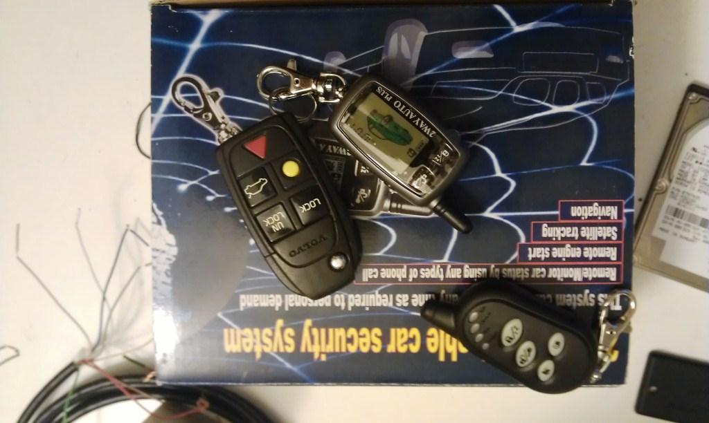

Nå jeg får noget tid, vil jeg smide denne her alarm jeg har haft til at ligge på hylden,
i bilen til fjernstart af fyret. fjernbetjening rækker ca 600 m. og så er den 2 vejs og den mulighed vil jeg bruge til at se om fytet køre :wink:
men er på jagt efter modul og fjernbetjening der rækker ca 600 m. som også er 2 vejs til at læse tempertur i bilen osv.
