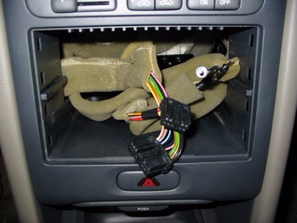

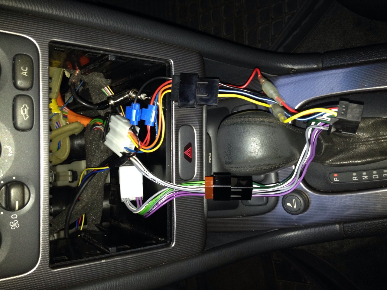

Indlægaf Chavez » fre jan 17, 2014 15:03 pm
Jeg har jo ikke disse 2 stik i min bil...
Det er nok den tidligere ejer, der har klippet og klistret. Der er et virvar af ledninger. Nogle er også klippet over.

Indlægaf Jeppe » fre jan 17, 2014 15:22 pm
Chavez skrev:Jeg har jo ikke disse 2 stik i min bil...
Hejsa
Er det ikke netop de to stik du har inde ved de hvide stik? Du skal bare hive det overflødige kabel-virvar ud.

Indlægaf Chavez » fre jan 17, 2014 16:57 pm
Hej Jeppe.
Du er en guttermand :mrgreen:
Har lige været ude at tjekke. Det var bare mig, der ikke kunne finde rundt i rodet.
Så nu er alt bare i orden. Tak tak.
