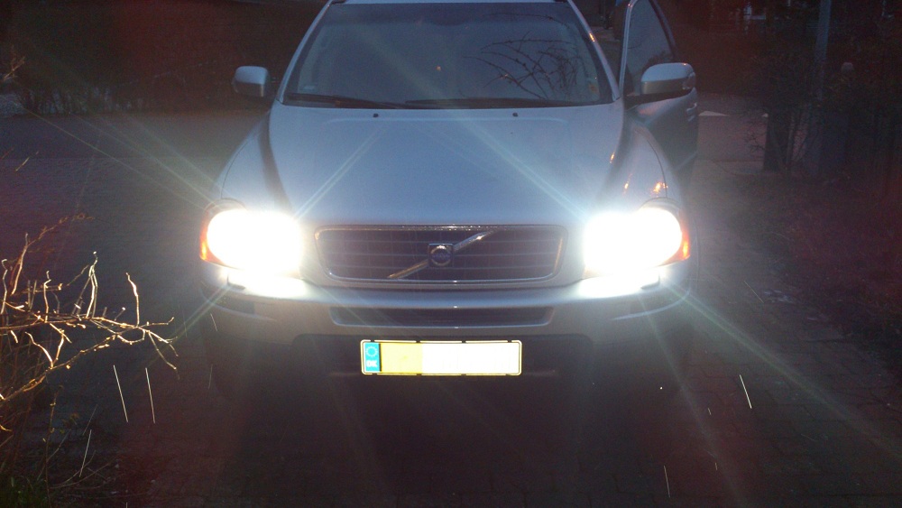

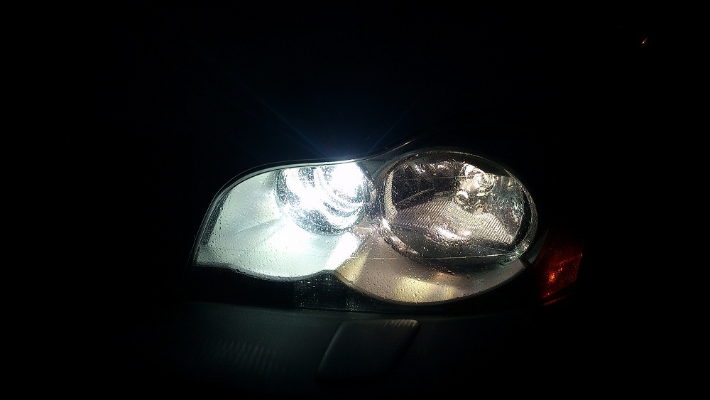

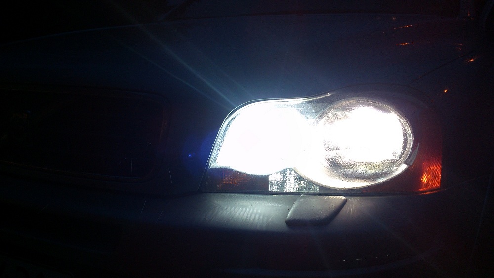

Det blev så dem her, der vandt:
http://www.astina.dk/6000k/auco-xenon-k ... 08785.html
De giver, pænt sagt, et imponerende lys! -Og jeg havde ellers Osram Nightbreaker Unlimited i inden..
Sådan ser det ud nu:
mojive
