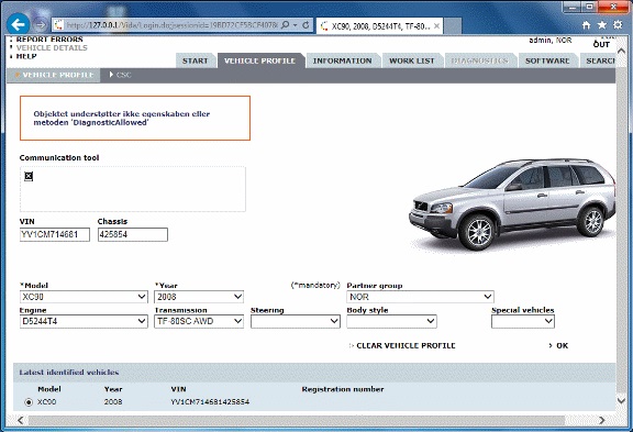

Indlægaf rotorman » man jul 07, 2014 22:05 pm
Jeg har nu forladt XP Pro, sp3.
Installationen er nu forsøgt på "ny" computer med WIN 7 Pro, IE 11.
Vida blev installeret uden fejl. Database (SQL) og ISOwiev kører.
Dice'n blev testet med ext. power-supply og det medfølgende "dice-program". Alle test godkendt undtaget loop back da kabel til dette formål mangler.
Login ok, men hovedprogrammet kan ikke se Dice'n, hvorfor der ikke kan etableres kommunikation til bilen.
Jeg kan indtaste manuel profil og gemme denne. Jeg har installeret java 7.5
Kan nogle på Volvosnak hjælpe ??
Se venligst vedhæftede billed om fejlen

Indlægaf MrJet » man jul 07, 2014 22:33 pm
Jeg har haft en lign. fejl. Jeg nedgraderet til IE9 og fjernede .NET 4 - og så virkede det, men ved ikke, hvad der gjorde forskellen. Heller mest til IE, da jeg synes at der er flere der har meldt om problemer herinde og har været nød til at køre i kompabilitets mode
