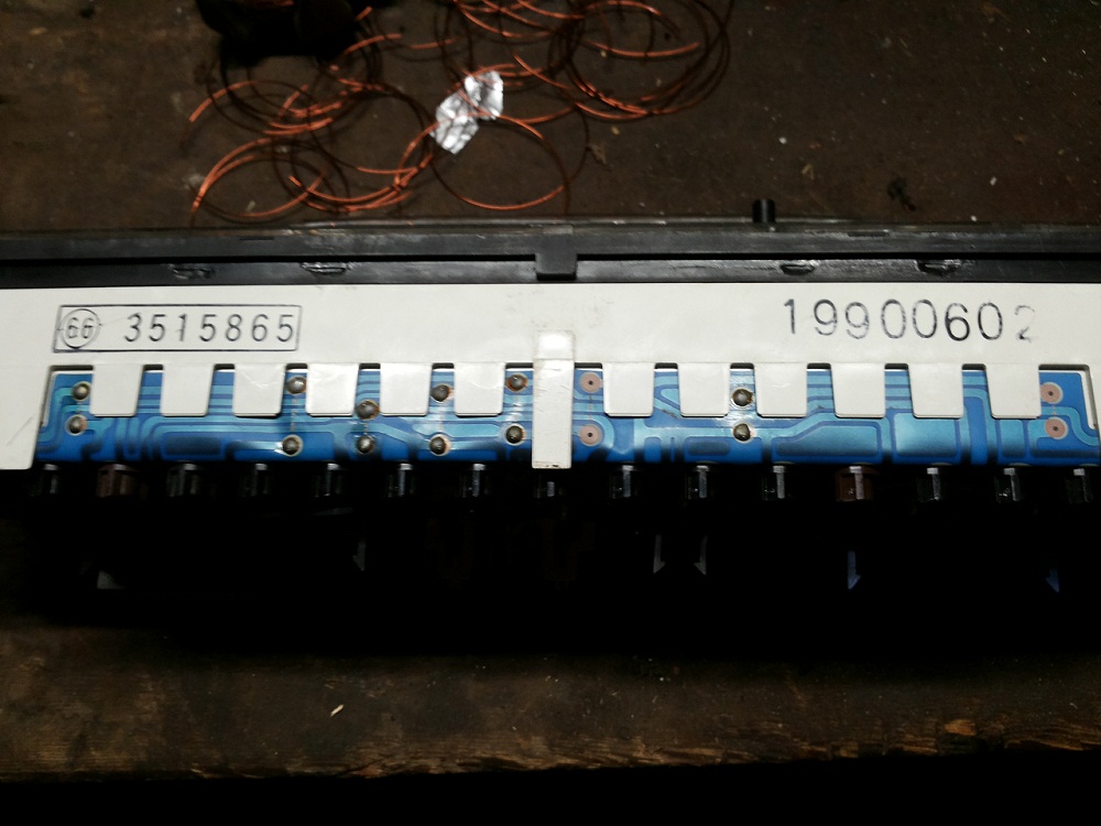

Indlægaf rattaii » ons aug 27, 2014 22:11 pm
så har jeg tjekket stik i bagtøj og der var intet irre eller noget.
samt har haft speedometeret helt ude og kan se der er løbet noget syre
fra en kondensator eller hvad de hedder de runde små dåser.
og det var løbet ned i sån et lang tusindben :P som var helt sort ved de små ben der går ned i printen.
så tror jeg må ud til en hugger, hvis ikke jeg er heldig der er en her inde som ligger inde med et. :)
har så os læst noget om den, jeg finder skal have det samme nummer på som vist her til venstre på billedet.
rattaii
Indlæg: 19

Indlægaf rattaii » lør aug 30, 2014 23:26 pm
hej igen.
mangler stadig svar på om det nr på kassen skal være ens med det jeg får fra huggeren.

Indlægaf rattaii » søn sep 07, 2014 15:25 pm
er der ingen der kan svare på hvad det har af betydning om det nr vist på billedet skal være ens med det jeg finder ved huggeren
