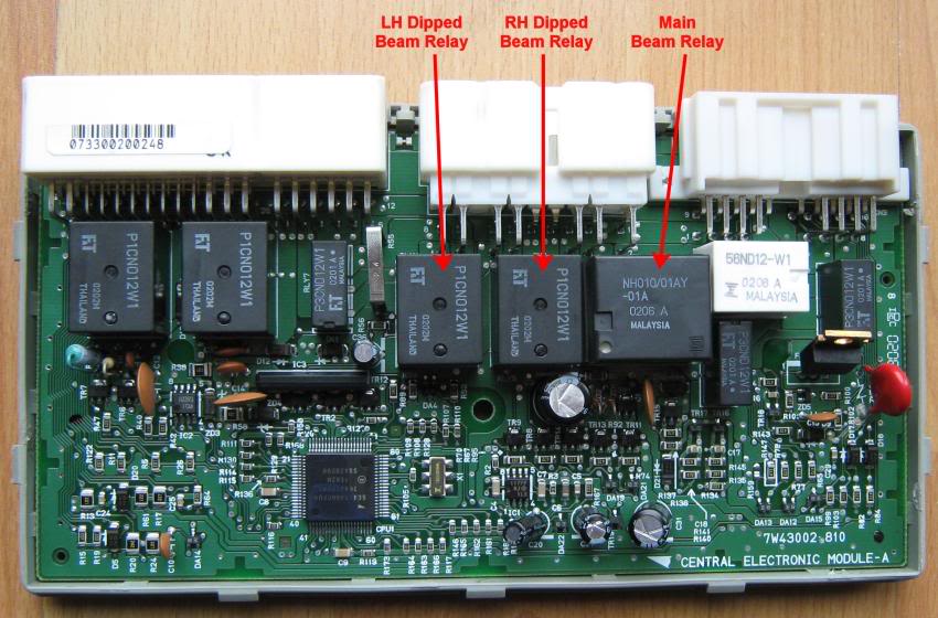

Hejsa. Er ny her, så bær lidt over med mig :)
Min V40 fra 2002 har pludselig fået den tossede ide, at mit højre kørelys ikke må virke. Jeg har prøvet at skifte pære og tjekket stikket og sikringen. Ingen problemer dér...
Alle andre lys virker... begge positionslys, begge lange lys (er jo separate fra kørelys i disse lygter) og det venstre kørelys...
Uanset hvilken position jeg stiller lyskontakten i, så er den bare død.
Er der et relæ til hver enkelt pære, eller skal jeg lede efter fejlen et helt anden sted?
/Thomas

Det er nok et relæ i din CEM til højer lygte.
Det kan skiftes hvis man er meget god med en loddekolbe, for der er et print i flere lag.
Jeg har nogle relæer på lager. Men de er på 15 amper og ikke 20 som de er. Men de virkede fint i min V40 i flere år uden problemer.
Mvh Stig

Hvor meget styrer den CEM-box? Ville det være mere sikkert, at få fat i en komplet box fra hugger? Eller er det for dyrt?
Kan godt finde ud af at svinge en loddekolbe, men er ikke vild med tanken om, at jeg sætter en klat forkert og skidtet så slet ikke vil virke bagefter... :P
Har fundet en side der viser relæet på printet.. men jeg kommer til at tænke på er det ene relæ KUN til den ene pære?
Han skriver om relæerne "RH Dipped Beam Relay", "LH Dipped Beam Relay", og "MAIN Dipped Beam Relay".... Er det "RH...." der er defekt, eller en hel anden?

Problem løst.
Scorede en CEM boks fra en 2003'er hos den lokale hugger til 250,- kroner :D
