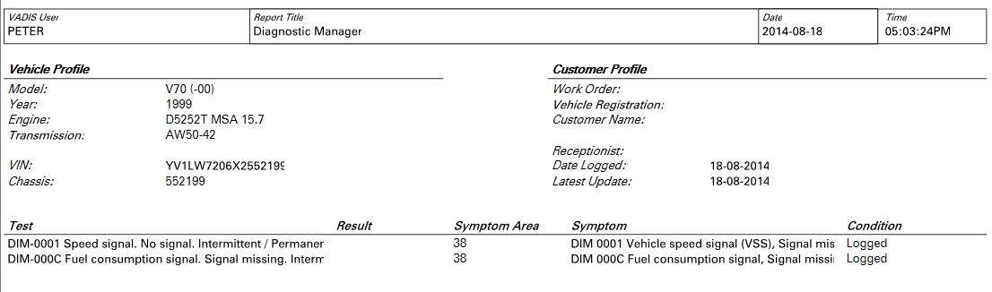

Indlægaf Peter_C » man jun 08, 2015 20:10 pm
Hvis ingen tættere på byder ind er du velkommen her (4360)
edit: (Jeg går ud fra du med spitzenklasse diagnoseudstyr mener Vadis/VCT2000 eller Vida/Dice) :)

Indlægaf Peter_C » tirs jun 09, 2015 9:26 am
MrJet skrev:Nævnte kan ikke læse en '99, da den ikke har canbus...
Du har sikkert ret i den ikke har Canbus, men vi har udlæst fejl fra den tidligere med Vadis/VCT2000
