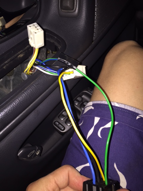

Plus, stel, signal ind og signal ud af relæ. Vuptipede....
http://youtu.be/_IuHLsuB0hA
Det relæ, man skal bruge, sidder allerede i en V70 indbygget i vindueskontakten. Derfor kan man ikke hapse et fra en anden V70. På en 850 sidder det løst og kan klippes ud af ledningsnettet.
Relæet kan begge dele: op eller ned. Det stopper først, når det moder modstand: Når ruden har nået toppen/bunden.

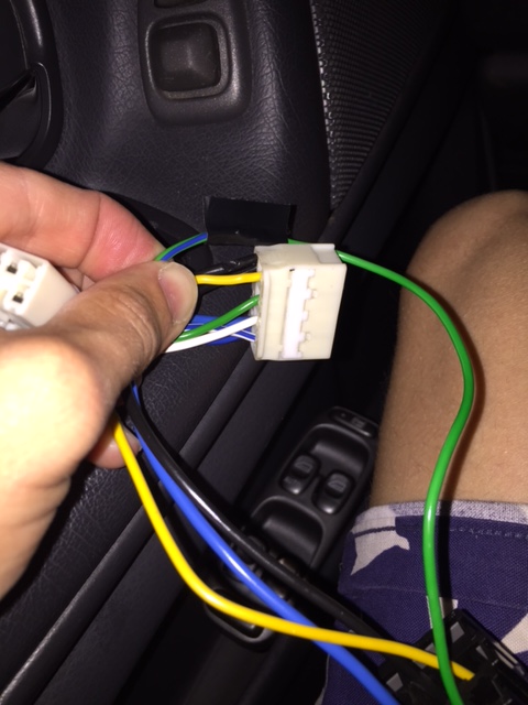

Relæet skal sættes i serieforbindelse med ledningerne fra vindueskontakten, så man altså tilføjer endnu et relæ.
Sort: stel
Blå: plus
Gul: signal fra vindueskontakt ind i relæ
Grøn: signal fra relæ ind i vinduesmotor.

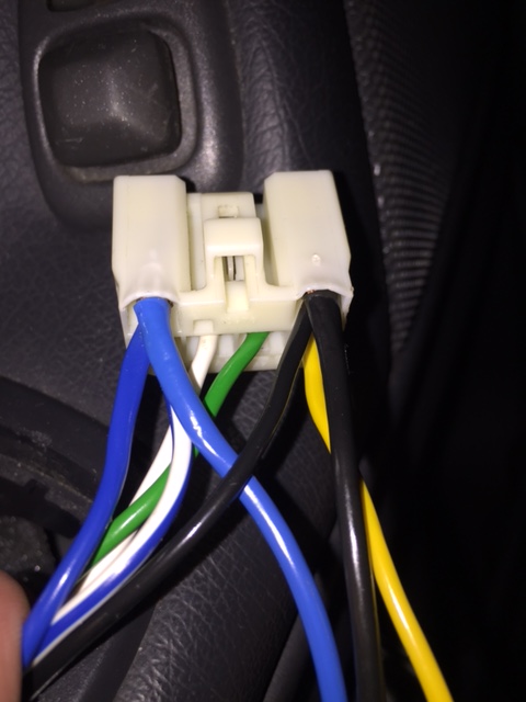

Ledningerne er at finde i stikket under vindueskontakten. Strøm skal parallelforbindes, hvor signalet skal serieforbindelse.

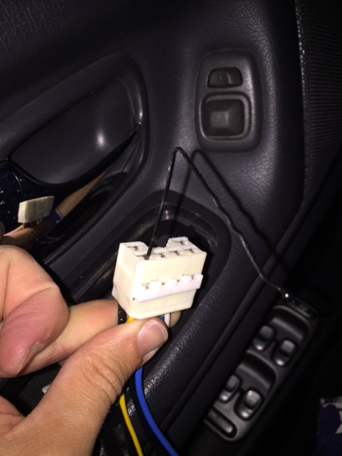

Løft ud i den hvide plastlås.
Med en hårnål, hvor den runde lille ende er klippet af, kan man få benene ud af stikket.
Sort til sort og blå til blå

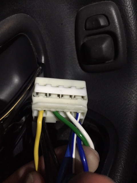

Den grøn/blå ledning er til førervinduet ned ad. Den skal sættes i serieforbindelse med relæet.
Bemærk her, at ledninger allerede er byttet ud. Den grøn/blå ledning sidder normalt i stikket. Klip den af stikket og lod relæet i mellem.
