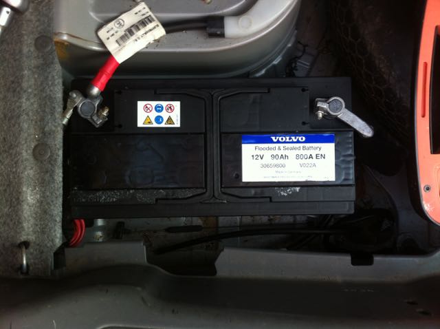

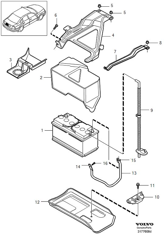

Min S80 har et fint Volvo originalt batteri som jeg netop har ladet (langsomt) op. I den forbindelse opdagede jeg så også en slange på gulvet - fandt ud af at der er tale om en 'evakueringsslange' til evt knaldgas og at den skal monteres på batteriet.
Mit problem er at jeg ikke kan se hvor det skal sættes på. Batteriet er et vedligeholdelsesfrit og dermed lukket/forseglet batteri - skal slanges kun benyttes til 'åbne' ikke-vedligeholdelsesfrie batterier?

På min sidder slangen som vist på billedet.
Ser også ud til at placeringen er den samme som på dit batteri. Der sidder sikkert en lille prop i hullet.

Det er en lille plastic vinkel der skal ind i det lille hul i batteriet. (Hvis der er et hul...)
Det sidder i højre side af batteriet for oven. Har lige skiftet mit(med et Varta)

må vist ud i aften og flå batteridækslet af igen for at lede efter et tildækket hul ...
Har jo ikke lige løftet batteriet op og ud for at dreje det rundt :)
Det er jo et originalt Volvo batteri på hele 90Ah men som sagt et lukket/servicefrit batteri i modsætning til det som vises i bilens instruktionsbog
