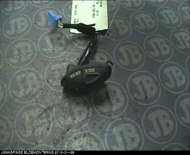

Kontrolpanel til RTI navigation ved rat virker ikke. RTI kan stadig betjenes via fjernbetjening. Jeg har udskiftet DVD læser i bagagerum med en brugt enhed, efter dette er knapperne holdt op med at virke. Er der nogen herinde der kan hjælpe??

Jeg vil tro at du skal til Volvo og ha' en lagt eb anden software på, så virker det igen. Skiftede min HU-603 ud med en HU-803 på min tidligere S60 og så virkede ratbetjening og lyset ikke længere. Troede enheden var defekt, men en software fra Volvo klarede problemet. Det er kun Volvo forhandlere eller uafhængige forhandlere der har købt abonnement hos Volvo der kan opdatere.

Software hos volvo. Så virker de igen.
Jeg havde samme problem for nogle år siden.
