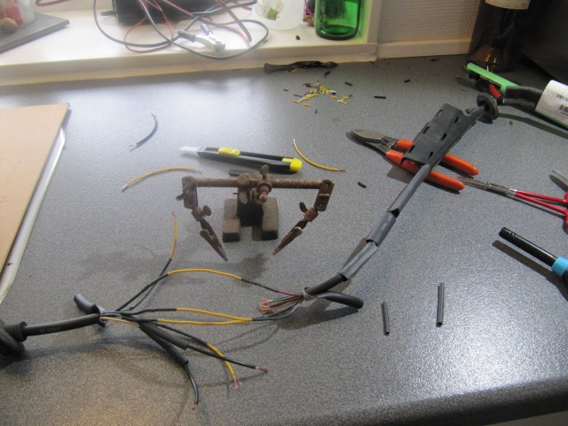

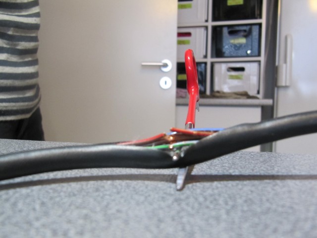

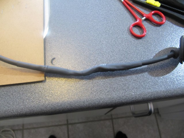

Her med opdatering
Det var knækket ledning(er).
Efter at have Googlet at et nyt bagklap ledningsharness kan fås, men koster en bondegård, samt vurderet at de brugte fra diverse autoophug sikkert lider af samme sygdom, besluttede jeg at prøve at reparere det.
Worst case ville jeg stå uden ledningsnet ... og det gjorde jeg jo ligesom i forvejen.
Såå ... fat i loddekolben og på et par timer var skidtet loddet og krympefelxet efter bedste evne.
Og sørme om ikke bagklappen nu kan åbne, når man trykker på knappen :)
Jeg tror ikke min reparation holder 15 år som den originale gjorde. Ledningen har nu fået 2 stive punkter der ikke vil bøje, hvilket jo nok stresser ledningerne lige rundt om endnu mere, men udover lidt ledning og loddetin kostede det kr. 0,- så det må holde så længe det kan.
